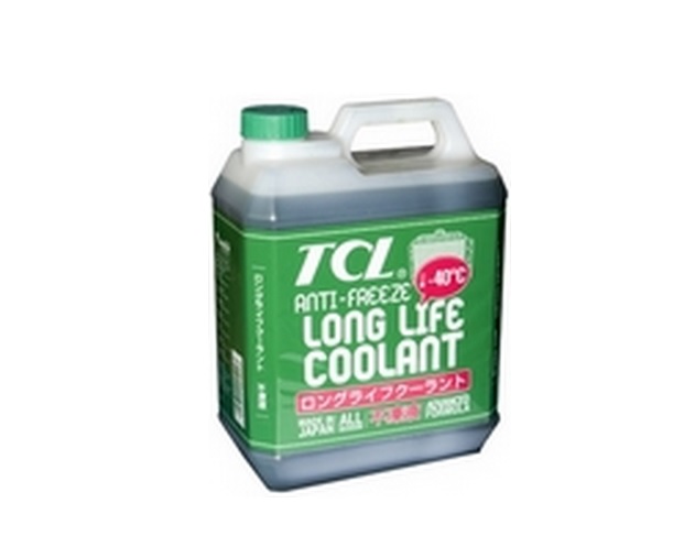

Я пока не решил точно, но думаю, что при такой неразберихе на уровне мануала, книжки ТО и официального сервиса, я буду лить японскую охлаждающую жижу "TCL".
На нем написано, что он по своему типу LLC, то есть Long Life Coolant. Значит он карбоксилатный, то есть самый лучший.
На рынке он уже 20 лет у нас. Всем регионом проверен. Да и в Японии льют его.
З.Ы. Не удивлюсь, если оригинальное охлаждение от Сузуки, Ниссан, Тайоты и прочих японцев делается на заводе Компании Таникава Юко Когио (TANIKAWA YUKA KOGYO CO., LTD), Япония. То есть там, где делается TCL.
