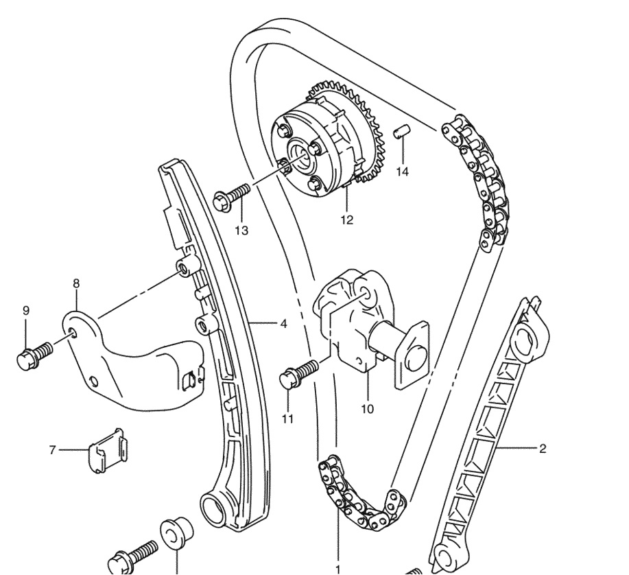

Я вот тоже считаю что можно снять VVR(если не ошибаюсь) под номером 12. Далее снять цепь...
Edw_WaR
9 Апрель 2006
2,888
126
ПодМосква
Я вот тоже считаю что можно снять VVR(если не ошибаюсь) под номером 12. ...
Всё остальные, кто снимал, считают наоборот. :( К сожалению. Максимум упрощения - не снимать двигатель с машины, а снять с одной опоры, наклонить и е... работать в образовавшейся щели по пунктам Сообщения №6.

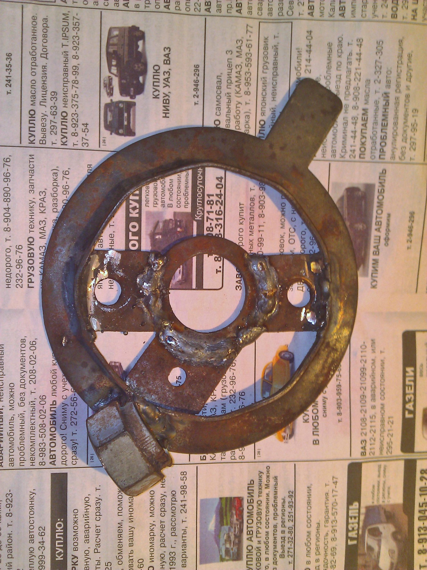

Когда нужно было снять переднюю крышку двигателя, открутил от неё опору и немного опустил двигатель на домкрате. Стало проще добраться до шкива коленвала. Мучался, мучался его открутить и в результате сварил приспособу с помощью которой теперь шкив открутить и закрутить не проблема -
За два боковых отверстия прикручивается болтами к шкиву, в приваренную гайку вставляется монтажка и упирается куда- нибудь, в центральное отверстие вставляется головка с воротком и вуаля.
А дальше уже переднюю крышку снять не проблема и открывается доступ к цепи и натяжителю.
Наши люди не ищут лёгких путей . Ваще то на колоколе коробки внизу есть щель под маховиком , через неё хорошей отвёрткой маховик стопориться без проблем .:0243: Ну или щиток от грязи там же снять , обычно 2 болта ключиком на 10 .
Nikoban
24 Май 2013
274
Москва, Бибирево
Знаю я такой способ, но мне он не нравится, всё время боюсь что-нибудь согнуть или поломать в районе маховика. А изготовление приспособы заняло у меня минут 20, к тому же она мне и для Гранд Витары пригодится.
