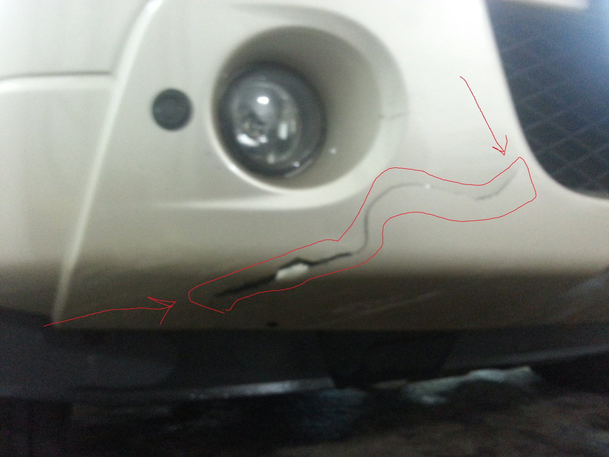

Вопрос к тем, кто сталкивался с ремонтом бампера ИМЕННО НА ВИТАРЕ после ДТП.
Был сегодня у кузовщиков в Мерседес центре. По гарантии от дилера они будут красть место, где уплотнитель стер краску на двери багажника.

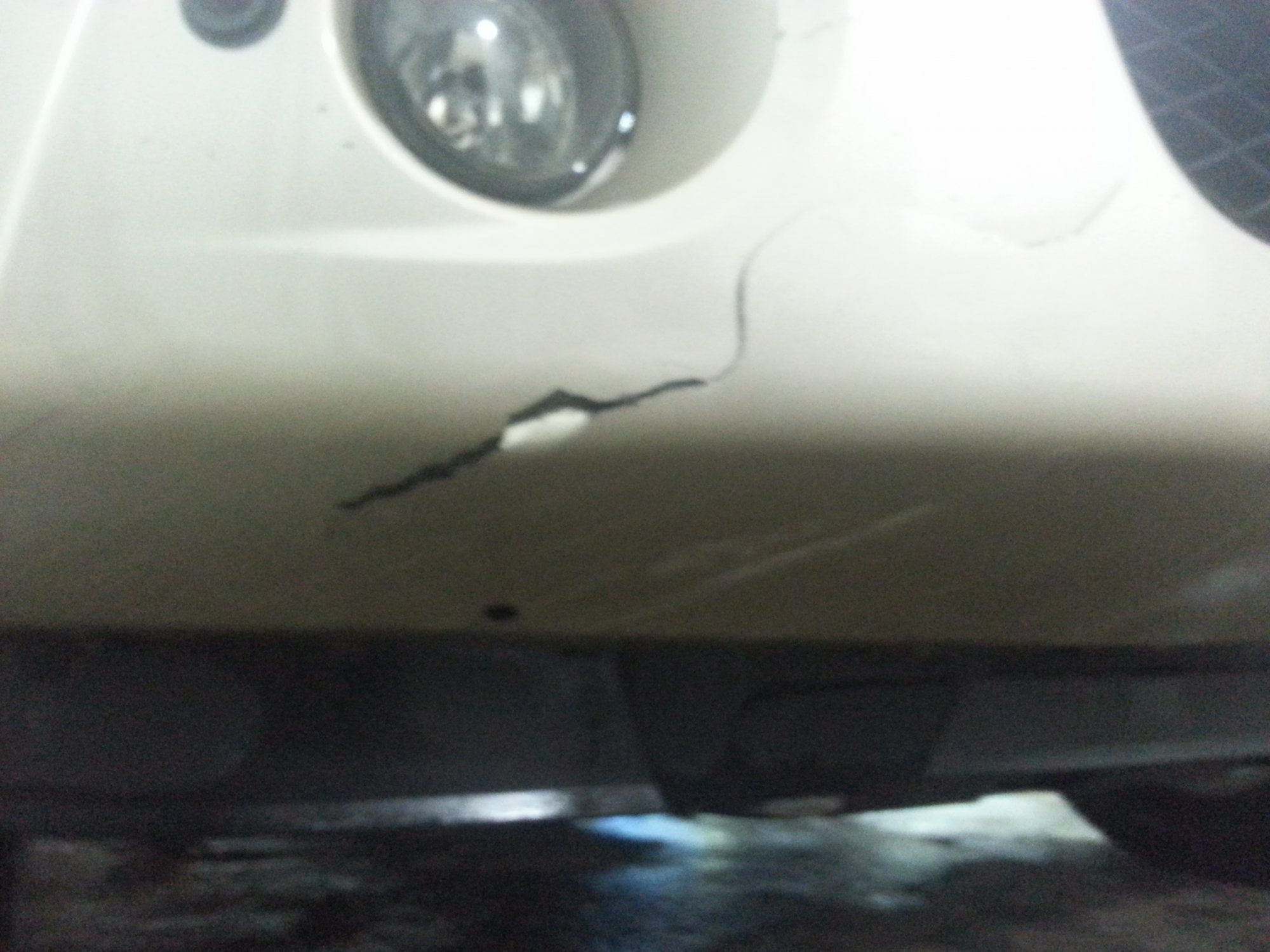

Показал им за одно и передний бампер, на котором трещина горизонтальная возле туманки, длиной около 15 см. В целом она выглядит обычной и ремонтируемой, "на улице" такое ремонтируют. Но без гарантии.
В мерседесе сказали, что нет смысла делать, лучше сразу купить целый, потому что современные бампера трескаются в месте, где их ремонтировали.
То есть они могут взять в ремонт тоже без гарантии, но все же рекомендуют не заморачиваться и или так ездить, без ремонта, или бампер заменить.
Ну и если считаете, что это ремонтопригодно, то прошу посоветовать как лучше заделать трещину, чтобы "монолитной" балы (если сделать слабенько, то на покатушках в ебенях все потрескается).
Вот фото:

Мне передний бампер варили год назад, ничего не треснуло и даже не видно нифига, что там что-то ремонтировано. Думаю от того, кто ремонтирует, больше зависит.
accent04
3 Август 2011
Челябинск
Grand Vitara 2010
В наше время все ремонтируется! Зависит от рук ремонтника. Мне делали трещину,все в порядке уже больше года. С внутренней стороны наложили стеклоткань правда.
Skimmer
29 Декабрь 2010
NSGV 2007
Не правда, думаю. Если сделано по человечески.​
У меня весь паяный-перепаяный. Полтора года без проблем.​
