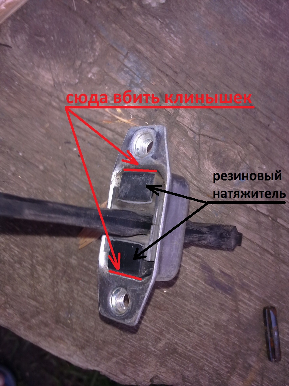

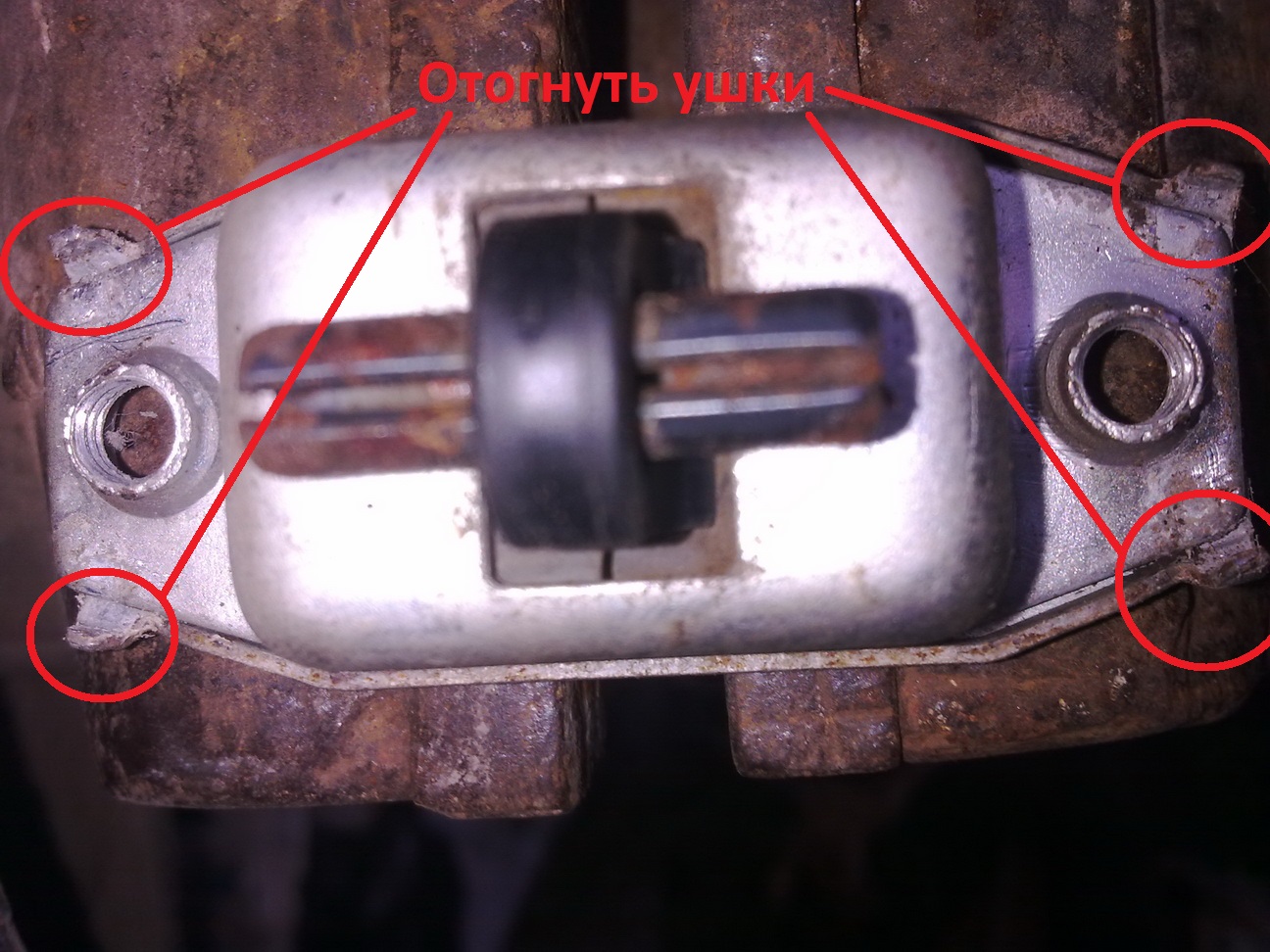

Достаем его и видим возможность его разобрать, там корпус держит 4 усика, которые не трудно разогнуть, и поднять пластину. Под этой пластиной находятся пластиковые направляющие, и плотная резина, которая и давит на направляющую, заставляя фиксировать в трех разных положениях. Думаю что направляющие немного подтерлись, хотя сильно большого износа не заметил, просто потертость. Ну а вот эти резиновые натяжители, думаю за почти 6 лет немного потеряли свою эластичность. Изобретать новые натяжители не стал, а просто вбил пару клинышков между натяжителем и корпусом, тем самым увеличив натяжение. Чем толще клинышек тем туже будет держать, и соответственно больше усилия для закрывания двери. С другой стороны, слишком толстый я бы не советовал, да и забить его туда не просто. Клинышки вбил с двух сторон, т.е. сверху и снизу. Затем снова собрал, зажал усики и пошел проверять. Установка производиться в обратном порядке, супер сложного ничего нет. Результат превзошел все мои ожидания. Дверь держится открытой как на новой, даже при наклонном положении кузова, когда дверь так и вырывалась из рук и хлопала громко-громко, теперь держится! Прилагаю фото, если кому интересно.
