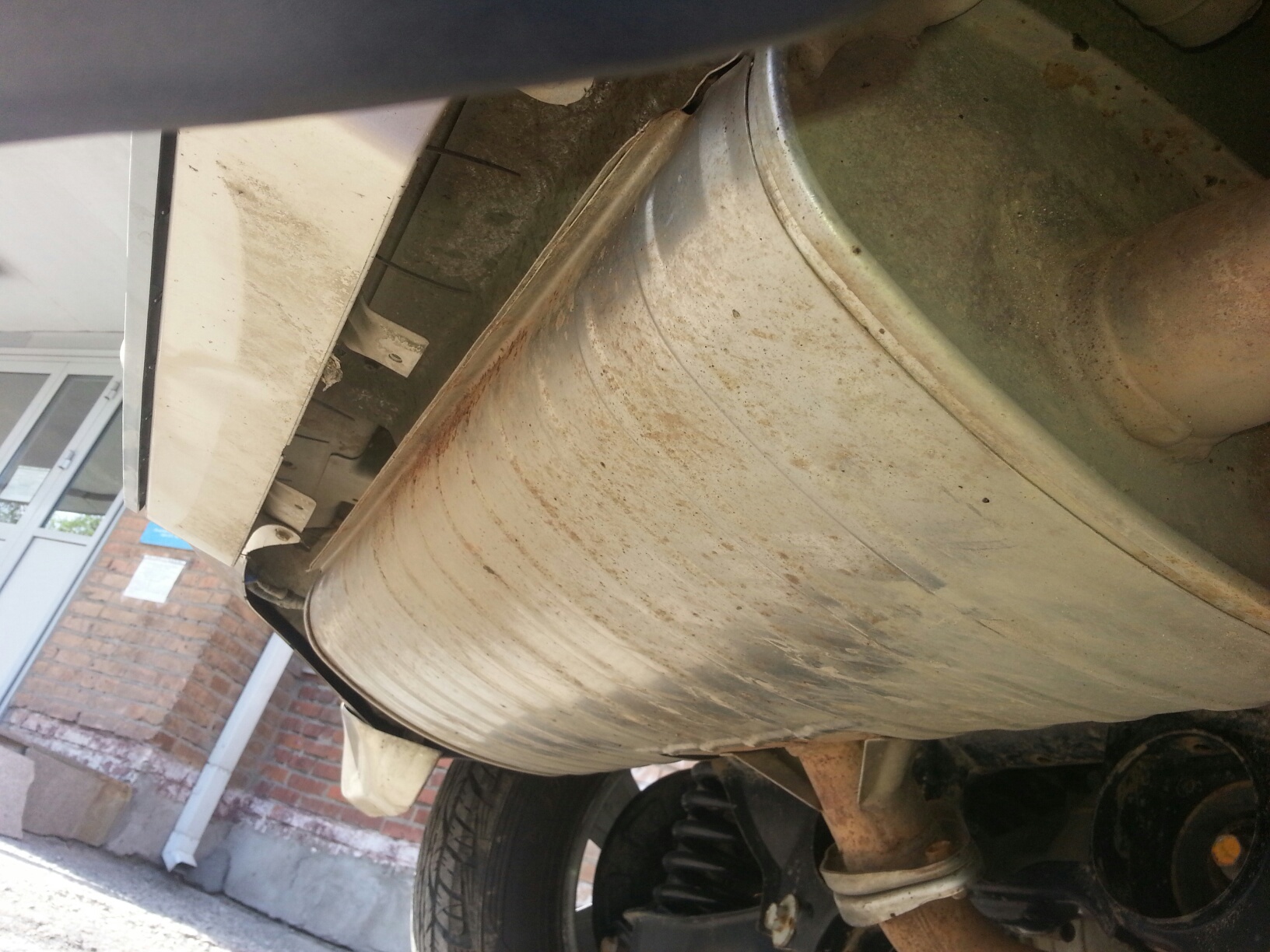

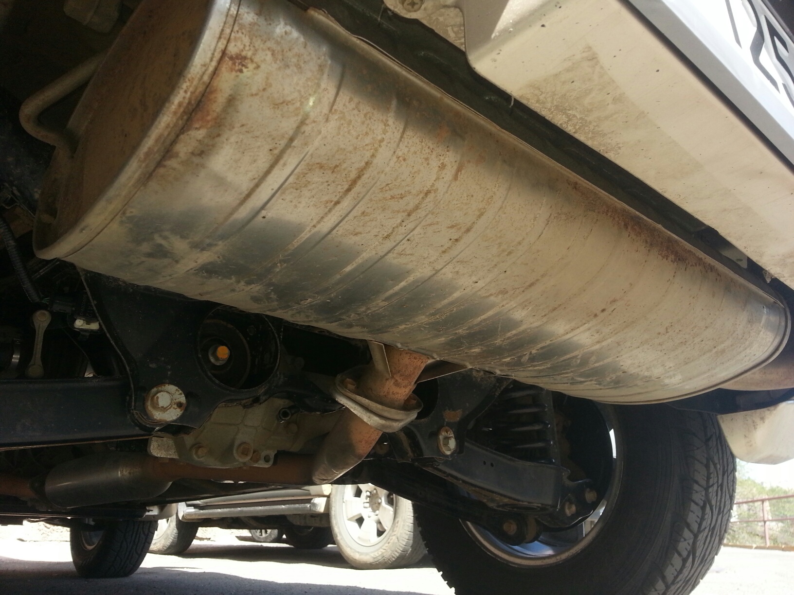

Кто нибудь красил ражавеющую бочку основного глушителя? Есть ли смысл это делать?
saenko
26 Ноябрь 2012
1,144
183
Всем привет!
Машине уже 3 года. И ржавчины на глушаке, ясное дело, меньше не становится.
Во первых, это не красиво: вся машина чистая и красивая, а ржавеющая бочка глушака болтается сзади, как позор компании Сузуки.
Во вторых, там где коррозия потом, через много много лет, могут быть дырки. Меня это на самом деле не беспокоит, но все же.
________________________________________________________________________________________
Есть у кого-то опыт в борьбе с коррозией бочки основного глушителя?
На долго ли хватает покраски цинковыми спреями по металлу или простой серебрянки?
Может ещё какие-то варианты есть.
З.Ы. Читал, что люди на других авто шкурят глушитель от ржавчины и красят (кисточкой или спреем) жаростойкими серебристыми красками для печей или для выпускной системы .
но эффект у всех разный - одним на пару сезонов едва хватает; другим на пару лет. потом надо подкрашивать.
З.З.Ы. Ребята, у кого Витары 2005 и 2006 года выпуска, то есть самые старшие по году.
А что у Вас с глушаком, сильно ли ржавый, есть ли дыры?
