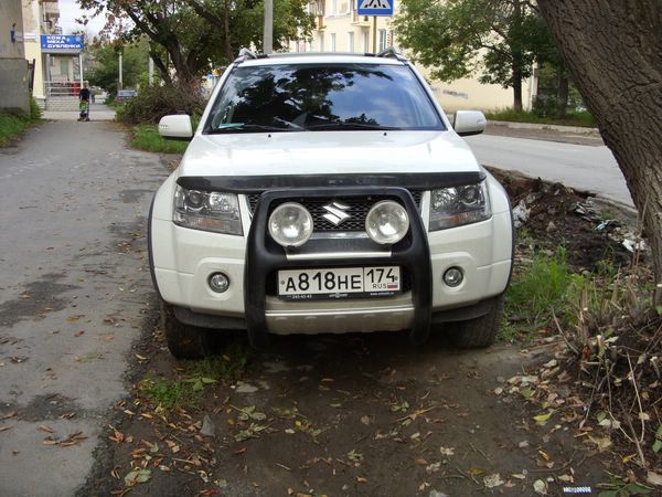

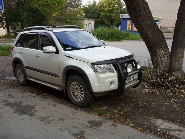

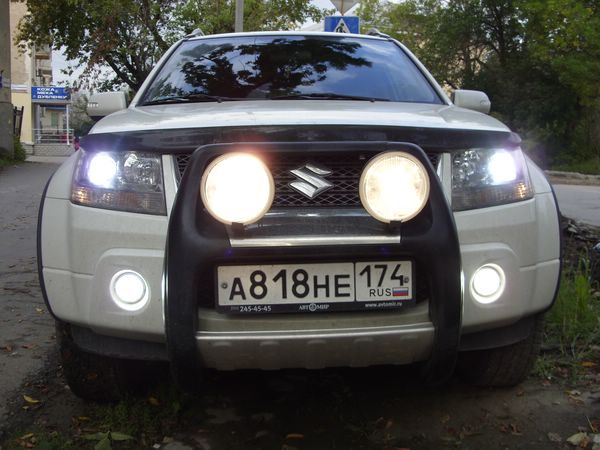

Добрый день всем! Всё не было времени скинуть новые фотки - смотрите что вышло.До кучи поставил ксенон на ближний и ПТФ,чипанул движок (2,0 МКПП) - при разгоне стал заметно шустрее. Конечно не 2,7 как на предыдущей ХЛ7 стоял,но повеселее.Если года два-три еще поезжу - заморочусь 2,7 поставить,до сих пор забыть его не могу. Всем удачи!

дополнительная оптика совсем не к месту. с моей точки зрения. смешно смотрится. вызывает улыбку. в общем не серьезно.

Леший, что ты за человек такой, всегда твое мнение верное...Если не можешь опровергнуть, зачем встревать. а фары - не тот стиль. может быть были бы другие... но как мне кажется в общий экстерьер не вписываются.а вот кенгурятник мне нравится, как родной.

Вы где видели настоящий ЖИП без больших дополнительных фар? Это-же не какой-то паркетос недоприводный! Чем мастырить ходовые огни я решил пойти таким путем,включаются с поворотом ключа зажигания. Для отключения вставил кнопку включения противотуманок рядом со штатной точно такую-же,место как раз есть там,заказывал в Экзисте. Днем езжу на них, вечером на ксеноне.Алексей фары Сириус, не узнал ты их похоже с прошлого года. Мнения,как и мы все конечно разные,я сделал так как мне нравится. Удачи всем!

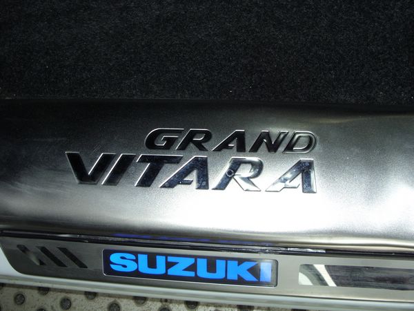

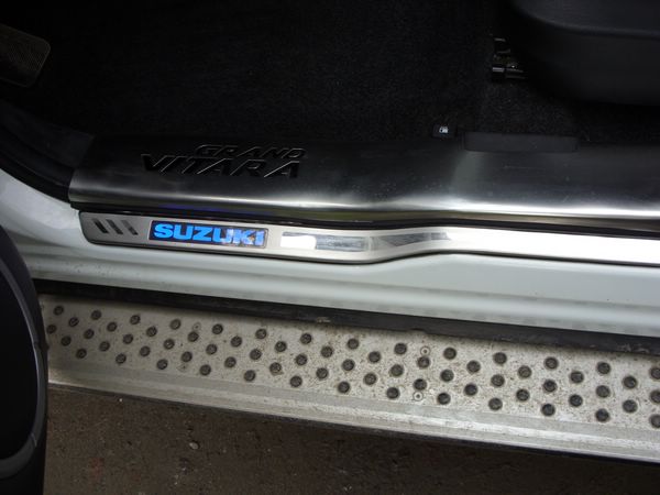

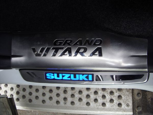

Улучшайзинг моего авто Подсветка дверных проёмов была подключена к плафону("+"чёрный провод) в левой передней стойке, "-" взят от подсветки передних дверей(бело-красный провод).Накладки клеил на стекольный герметик с праймером, родной скотч ни о чём, плюс такое место что могут зацепить, поэтому скотч не рассматривался.Держится намертво, сегодня с утра попробовал отодрать, не получилось.С фонарями ещё проще.Штатные демонтированы на их место установлены со светодиодами.Плюс получил второй фонарь заднего хода.Руководство по демонтажу фонарей и переделке задней противотуманки в фонарь заднего хода есть в разделе своими руками.
На всё ушло времени 1 ч. 30 мин.По накладке защитной на передний бампер:На машины с 2008 года не подходит, на дорестайле бампер более прямой и колодцы противотуманок расположены под другим углом.
