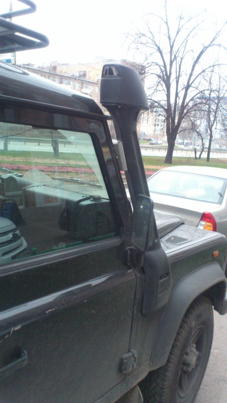

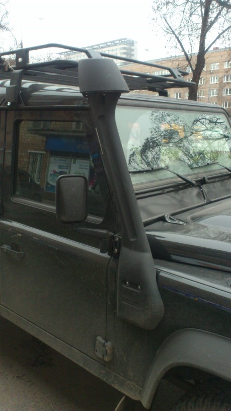

Назад ... Вперед ... В молодости баловался динамическим наддувом на нашемарках - иногда на высоких скоростях , при принудительном ХХ , прокладки клапанной крышки выдувало .
Вот истинный вездеход с правильным хоботом - даже мыслей не возникает его крутить куда-то .;)

Посмотреть вложение 48098 Посмотреть вложение 48099
Согласен, но как я понимаю, это скорее всего оригинальный шнорк для дефа, там и конструкция гуська совершенно другая.На наши к сожалению, почему-то не так много разновидностей шнорков, а оригинала вообще нет.
Так об этом и речь . Оригинальные конструкции более продуманы . Понятно , что открытый воздухозабор легче сваять , но это не по феншуй ...
