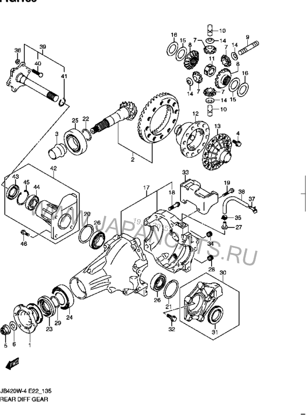

парни сегодня хотели заменить правый задний сальник на редукторе, дергали дергали монтажкой, он так и не двинулся! побоялись на делать делов, все собрали обратно!
Там ведь ни каких хитростей: просто стопор!?
PKV64
21 Июнь 2011
565
74
NSGV,2008,2.4L
Он самый поз.41 в схеме выше.В п.2 темы все описано...
