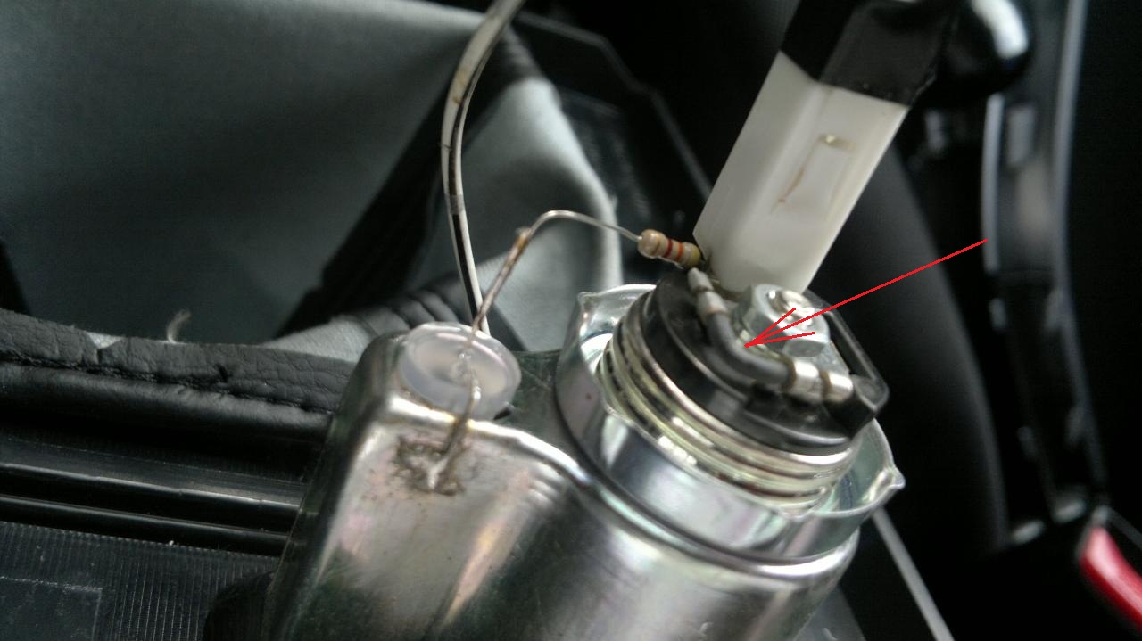

Всем доброго времени суток! У меня еще круче! Левый прикуривать (само гнездо) болтается и видимо из-за этого где то контакты отходят. У второго похоже сдох предохранитель! Народ подскажите можно ли самому вытащить гнездо прикуривателя из панели и заменить, и где находится блок предохранителей? (спрашиваю поскольку мануал потерял).
Mytrych
30 Май 2014
Suzuki Grand Vitara, 2010, 3.2 бензин, постоянный полный привод, АКПП.
Cap613, вам удалось самостоятельно достать розетки?
у меня почему-то не получается
а надо бы, т.к. обе розетки в салоне не работают (преды целые)

Mytrych
30 Май 2014
все сделал. фишки с обеих розеток были сняты.
спасибо за помощь.
