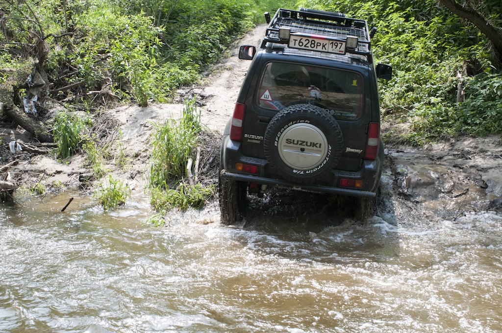

    Раз уж Александр меня упомянул... :) Вставлю свои два слова, а вернее, картинки.
    Итак, у меня маленькая чёрная машинка, которая позволяет:
    Комфортно чувствовать себя на трассе и в городе
    Иногда даже преодолевать речки!
    Подготовка машины указана в подписи. ;) Из излишеств - силовой бампер, но это свои тараканы в голове.
    Я вам сейчас ещё пару слов в личку напишу.
    gustav096 нравится это.
