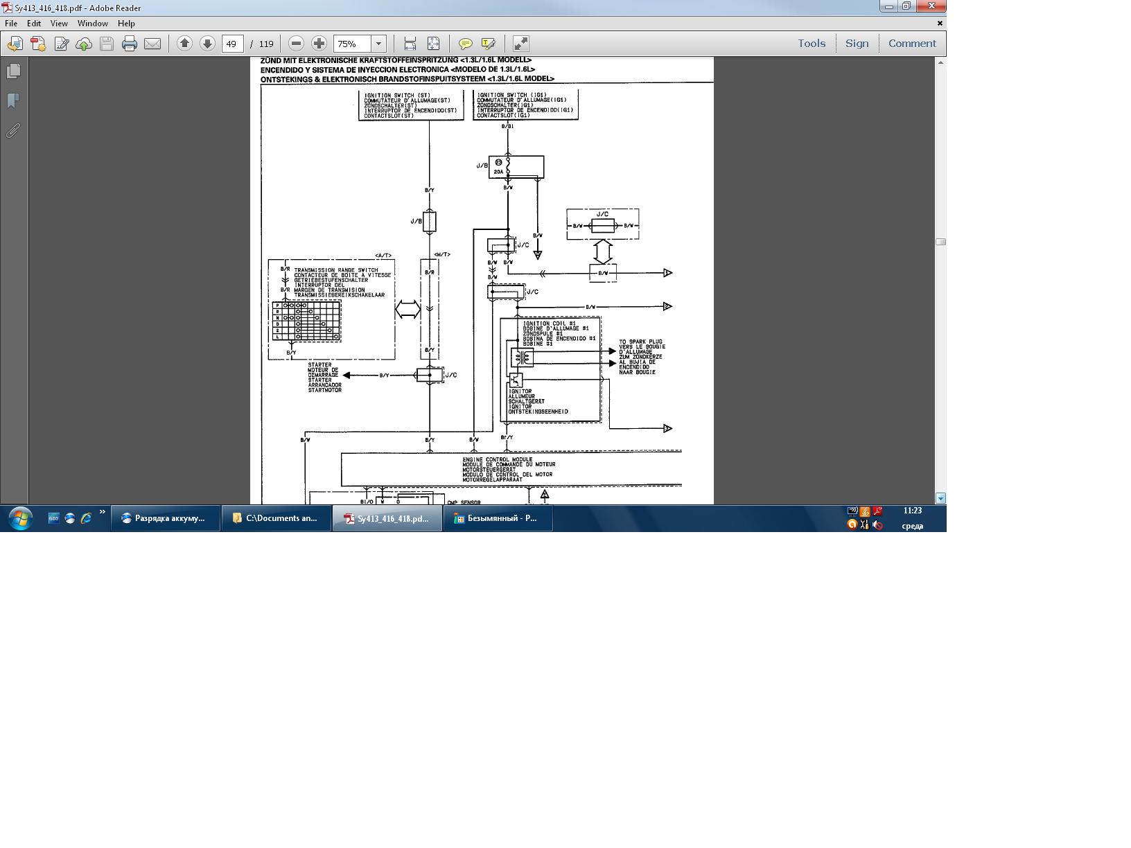

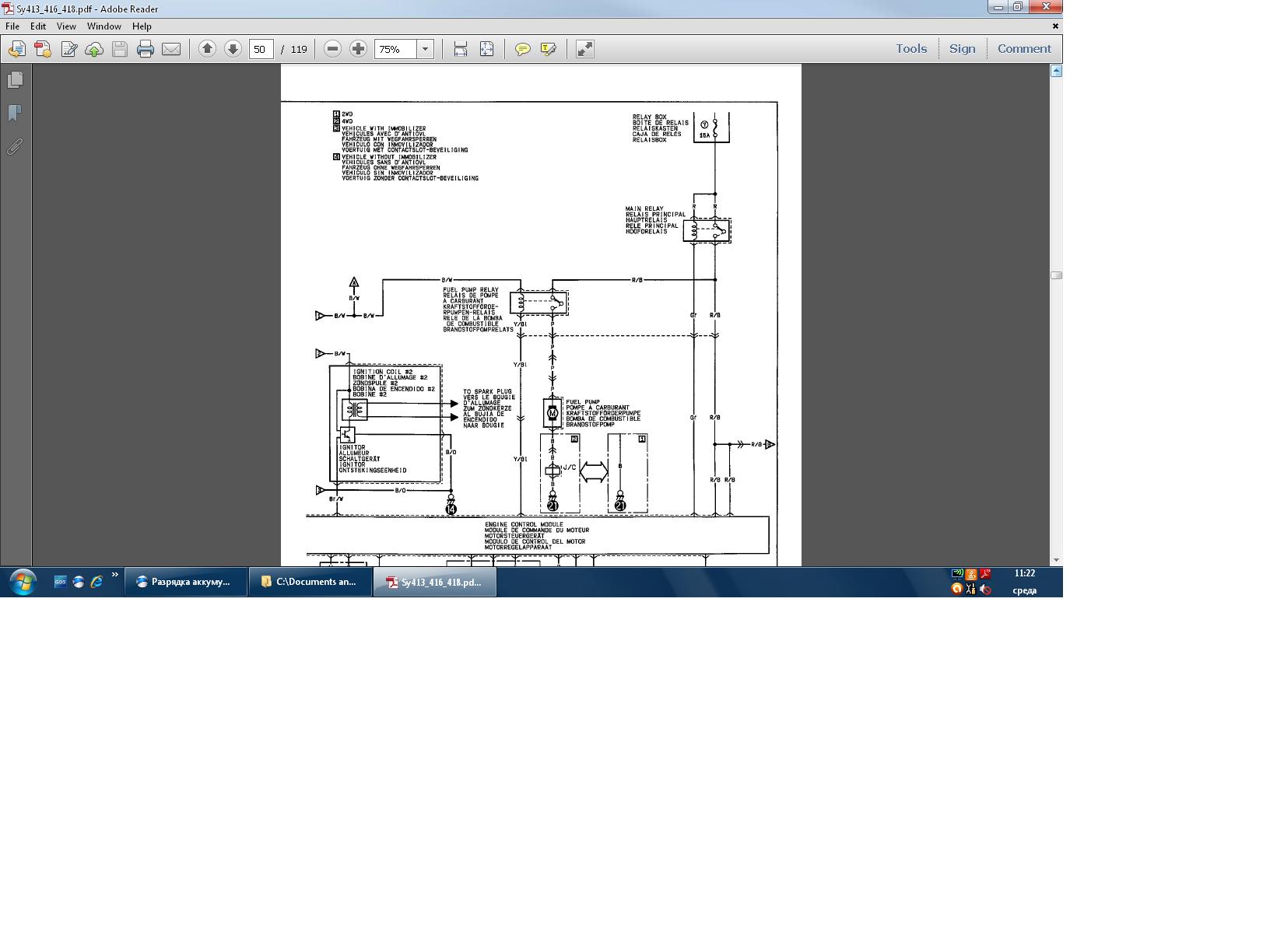

    Управление этими реле от блока управления двигателем минусом. Проверь, не замкнуты ли они в принудительном порядке на массу (для этого отсоедини разъемы блока управления - при этом провода управления этих реле не должны звониться на массу ) либо блок управления "думает", что у тебя постоянно включено зажигание, т.е. провод включения зажигания, который подает эту информацию на блок управления, замкнут на постоянный плюс (см рис2). Для начала надо проверить вышеперечисленое.

  8. andreyjeep
    23 июл 2013
    И, цвета проводов могут отличаться, т.к. мануал на 95 год. Но я не думаю, что будут какие-то принципиальные отличия.
