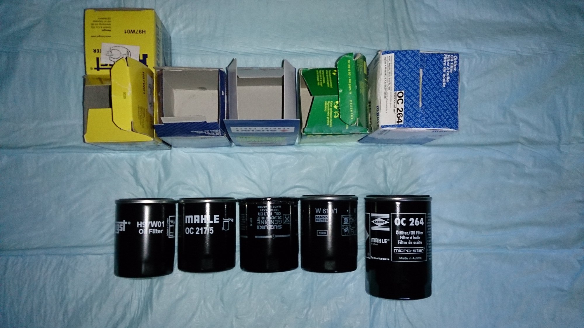

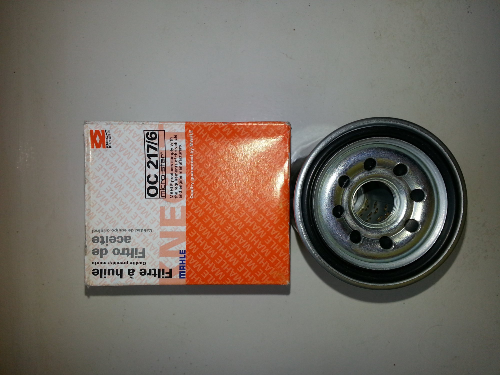

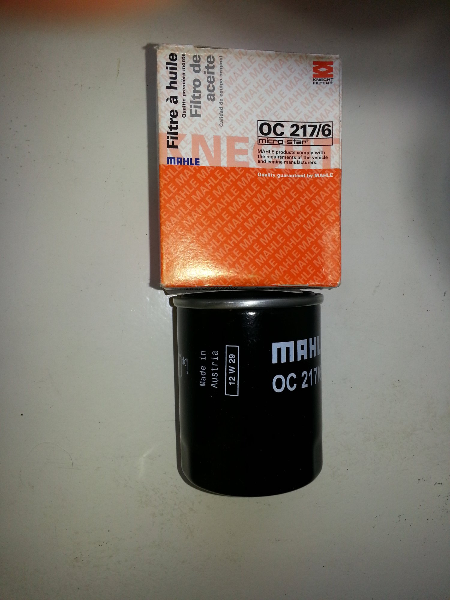

Сегодня специально взял на пробу фильтр масляный Suzuki Genuine Parts -
Part No 16510-61А31
. Какой-то он маленький, а на первой фотке в этой теме внушительным кажется. Фильтр из Япии. Поставщик сказал, что вроде WAKO их делает. Кроме фирменной наклейки SGP c номером 16510-61А31, 1, 130226, на коробке наклейка ещё одна большая желтого цвета: 16510-61А31, Suzuki 05-07(ВОТ ЭТО И СМУТИЛО). J1. И дата производства : 26.07.2013. Возьму ещё Мале 217\5 (упаковка синего цвета),который в каталоге Мале рекомендован для 2,4, и Манн настоящий немецкий, рассмотрю внимательно. Оригинальный этот -16510-61А31 ну совсем не впечатлил, хотя сделан очень аккуратно. Только вот кольцо резиновое уплотнительное тонковато у него. Закралось сомнение, а не для маленьких ли двигателей он?
Полковник
4 Июль 2011
3,179
945
Grand Vitara New 2,4 и др.
Специально проверил фильтры нескольких европейских производителей и оригинальный японский Part No 16510-61А31, которые рекомендованы для СГВН 2,4.
Действительно, все они очень маленького размера. Неудивительно, что у многих одноклубников у автомобилей Сузуки начинает появляться масложор на второй сотне тысяч км. Японцы в таких случаях не мучаются, а просто меняют автомашины или заказывают новый двигатель. Моё мнение, что эти маленькие фильтры не обеспечивают хорошей фильтрации моторного масла двигателей этой автомашины в течение регламентных 15 тысяч км., особенно в городском цикле. Считаю, что не зря я уменьшаю регламентную замену масла вдвое у этой автомашины.
Последний в ряду фильтр 0С264 для двигателей VW 1,6 - 2,0. Я его специально поместил здесь для Вас (как информацию для размышления).
