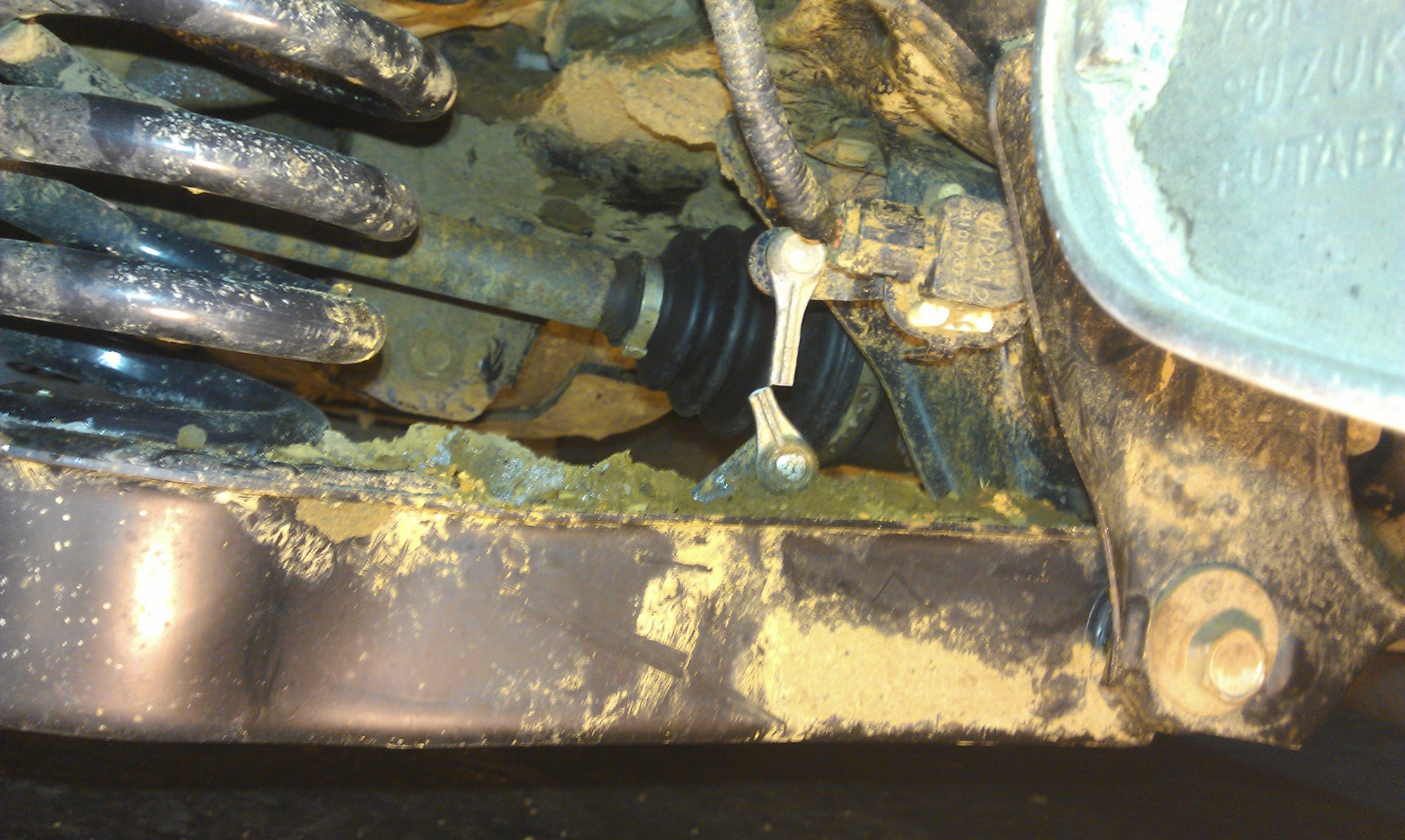

На выходные менял масло в дифференциалах, залез под машину и обнаружил, что отломился тяга корректора фар. Щас ищу чем бы заменить тягу корректора, пока вариантов нет.
Зз.. вот еще

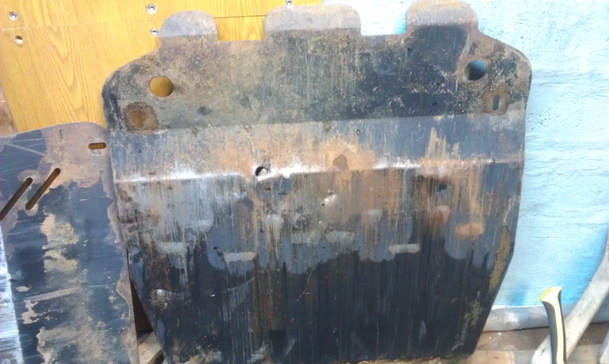

Не представляю, что могло бы быть без брони..
по идее должна новая продаваться.
поищите здесь по схемам.
http://suzuki.epcdata.ru/escudo/187_td54w-2/
З.Ы. не пойму почему тяга оказалась в задней части подвески? корректор ведь спереди.

Тяг две, в передней и задней подвесках.
На счет передней тяги не знаю у меня точно нету. Мне кажется достаточно одного, все равно основной вес багажа на заднюю ось (пассажиры, мешок картошки, муки, сахара в багажнике) . Соответственно будет садится зад машины.

Вам действительно только кажется. Внимательно осмотрите левый передний рычаг.

У меня сломалась тяга точно так же. Металл очень похож на силумин - его не сваришь. Я подобрал трубку, соединил и залил эпоксидным клеем, ходит уже не один год.

Пост 14 самое лучшее решение. Так как эта хрень продается только в сборе 38640-65J10 и стоит не прилично
http://suzuki.epcdata.ru/img/08/TD54W-2/30/339/0/picture.png
А вообще тут даже заморачиваться не стоит, деталь от детского конструктора (того советского с болтиками и гаечками) подходящего размера заменит эту хрень, так как нагрузки на ней никакой. А если есть пассатижи и дрель, то изготовить ее из какой нибудь срани вообще 0 проблем

Тяга сзади потому что весь смысл корректора фар отрегулировать световой пучок в зависимости от нагрузки авто. Чем больше нагрузка тем больше жопа проседает, отсюда корректировка. И проверить можно его так: взять двух 100 килограммовых друзей, встать к стене, включить фары и попроситьих сесть в багажник. :) корректор должен сработать.

Парни, а вы в курсе что после процедуры замены сломанной тяги нужно производить иницианизацию блока коректора????))))))))))
ТОлько что в мануале прочитал. У меня тоже сломалась задняя тяга, поставил втулку и залил холодной сваркой. Подключил, а он не работает собака)))))
Вычитал процедуру иницианизации..... так что не все так просто у нас с этим корректором)))))))))
Сегодня вечером буду с этим блоком секасом заниматься.)))

а где эти тяги? у меня в салоне ничего, может авто есть?

на рычагах подвески... спереди и сзади, по левой стороне
У меня заработал без всякой инциализации. Важно правильно установить и сохранить длину тяги

тоже делал тяги только покупал от карбюраторной класики пару пластиковых втулок, поставил туда болты предварительно головки обработав болгаркой чтоб круглые стали и все
