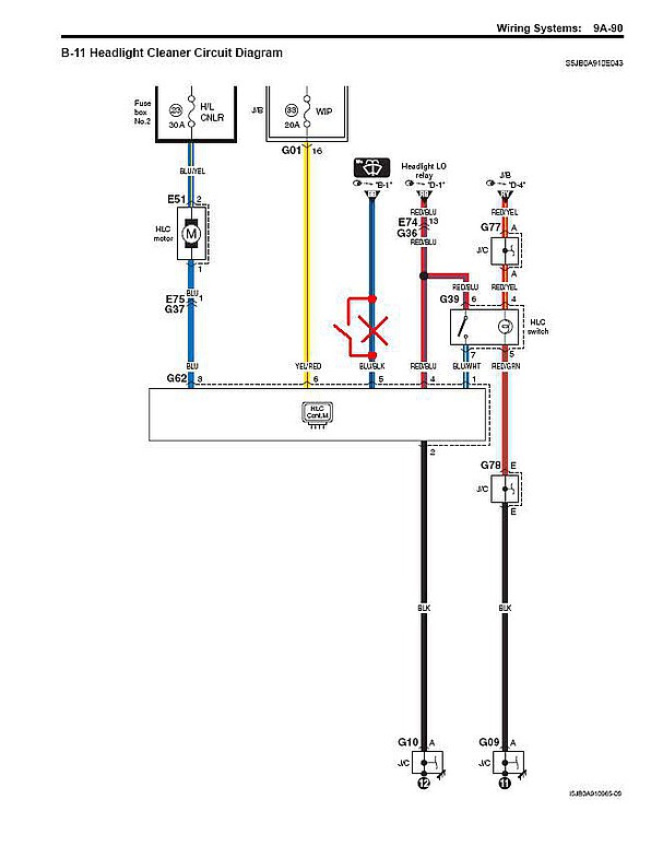

поищите тему как сделать что б омыватель не работал автоматически, а работал только от кнопки в ручную. Все обсуждалось, картинки и схему представлены, у многих сделано
vovan
4 Март 2007
3,672
557
Ответ: Как работают омыватели фар?
как бы его отрубить на зиму
Отключи синий с черной полоской провод от блока управления фароомывателями (за бардачком) или поставь в его разрыв тумблер.

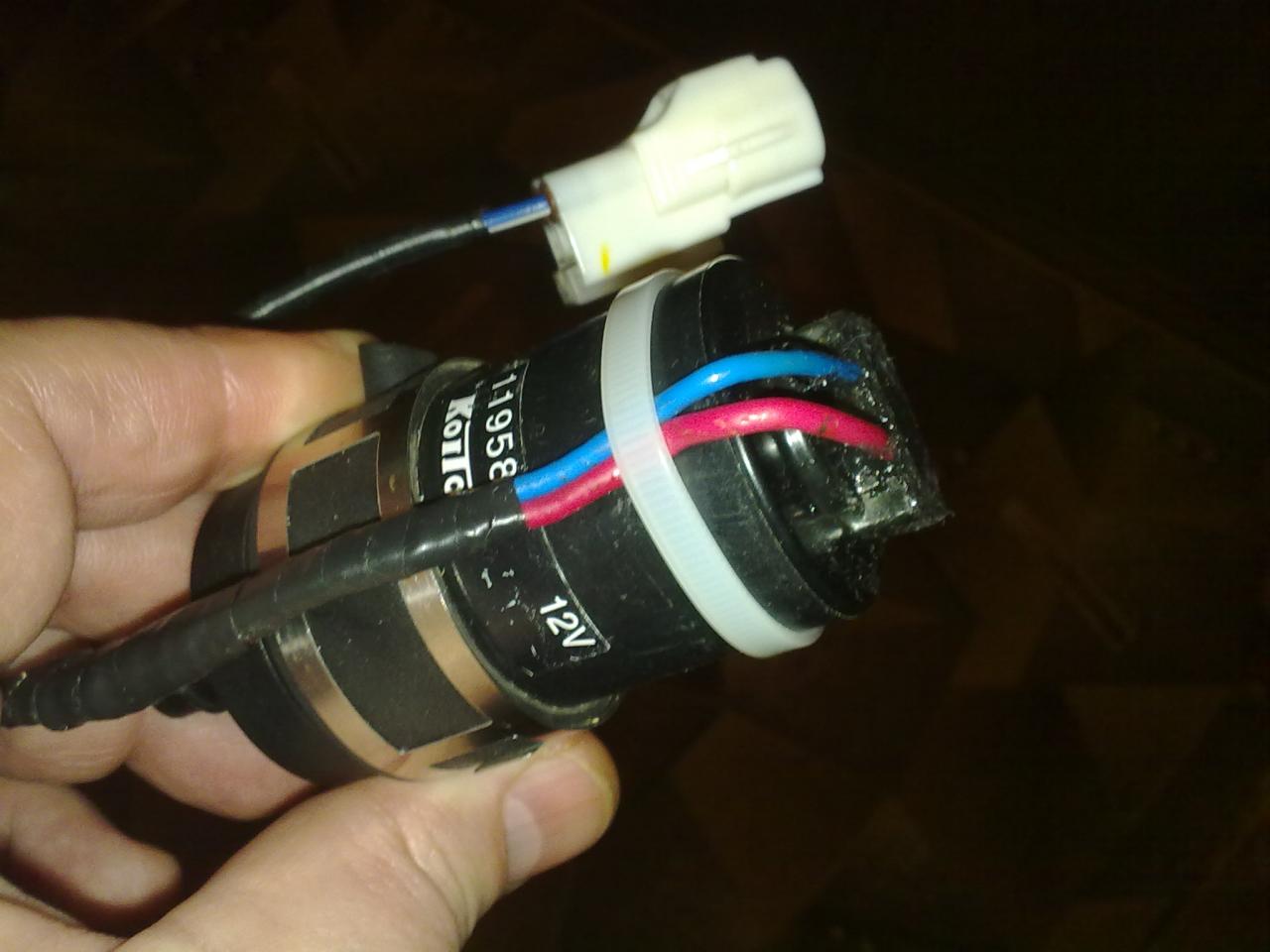

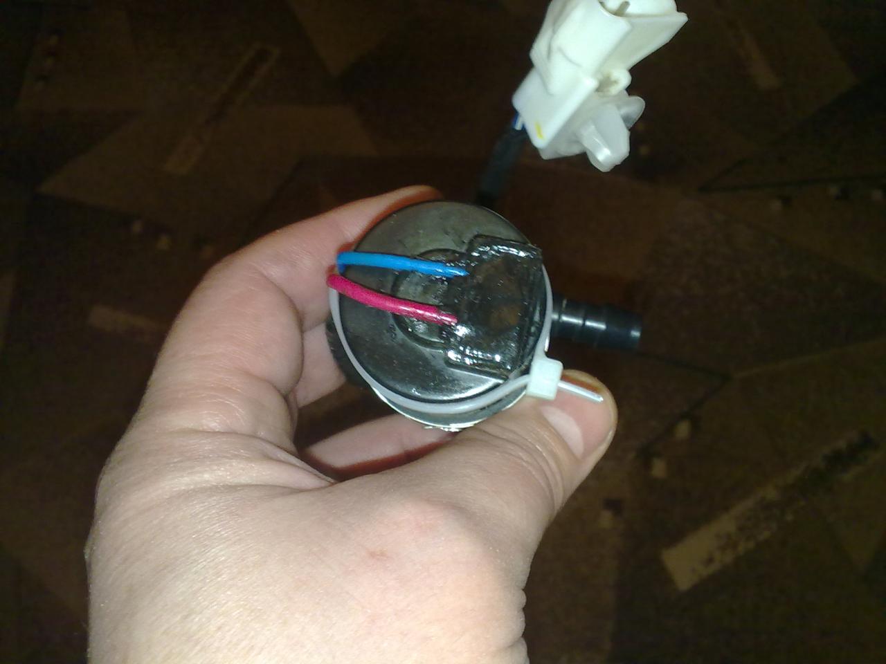

У меня вообще не работают - не выдвигаются, в недрах панели тихо срабатывает реле, но при нажатии на кнопку не выдвигаются и не прыскают соответственно. Руками выдвигаются сободно.
Звука моторчика насоса не слышно, может предохранитель какой глянуть?? Или что делать?
Обычно отгнивают провода в месте заделки в корпус насоса. Решение: Вынимаем 3 клопа и один саморез из левого подкрылка и снимаем насос, выдираем герметик в месте заделки, чистим остатки контактов, припаиваем с кислотой провода назад (соблюдая полярность), мажем герметиком место пайки, ставим насос на место предварительно проверив работоспособность и вперед. Ну или меняем насос. Вот фотки восстановленного таким образом насоса.
