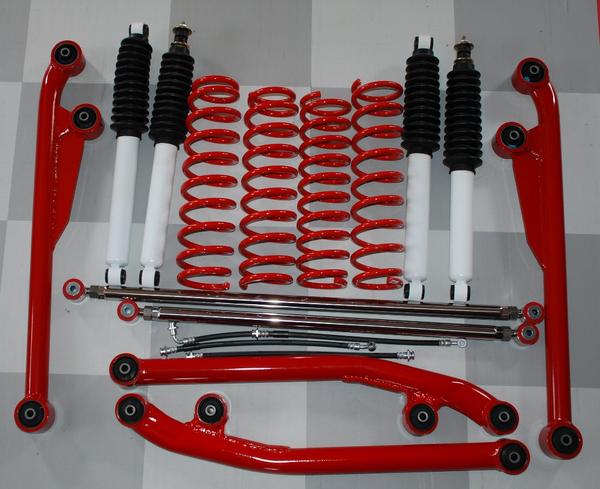

Доброго времени суток друзья. Хочу услышать от вас совет. Купил Джимика в 23 кузове, правильный руль, МТ, сток. Хочу сам его построить, но не колхоз, а достойный, по - этому и прошу у вас помощи. Попался на инджапане не плохой комплект, вот и хочу от вас услышать мнения бывалых на счет него!!!! Комплект 4 дюйма. И меня еще интересует, что из ЗЧ мне может понадобиться. Заранее примного благодарен.

наращивание отбойников,проставки под карданы,втулки в сайленты конкретно этих аммо...

блажь, ИМХО, за многоденег. ещё и 4", для джимника, ИМХО, это за гранью добра и зла без порезки арок.
японцы вообще странные: создаётся впечатление, что они машины строят исключительно для городского неторопливого фланирования, особенно когда видишь десятисантиметровый бодик и трогательную ступенечку на уровне ступиц.

Производитель Япония, какая фирма конкретно не знаю. Цена 56 т.р.

Соответственно на качество мне не все равно! В вопрос с постройкой "Друга Джими" я начал вникать не так давно, по - этому не так грамотен как вы - владельцы, люди прошедшие через все трудности!!! От Джимика мне нужно вот что: рыбалка, охота, выезды на природу(без ярого фонатизма). Вопрос: и чем конкретно этот кит плох?
N
nordom
стандарта на рыбалку-охоту и выезды на природу без фанатизма вполне хватит.
этот кит плох тем, что 4" лифт переводит джимник в разряд спортивного инвентаря из гражданского автомобиля.

конкретно по этому киту, могу сказать что дорого, аморты скорее всего прокомп, пружин такие отдельно продаются на яхе за недорого, панары очень тонкие, ценность представляют рычаги но и их можно отдельно купить

ну при 4" и 30 влезут только край арок подпилить надо будет, посмотри отдельные компоненты кита на яхе, те аморты, пружины, шланги тормозные и рычаги. панары я думаю лучше во владе купить. самое дорогое будут рычаги,

Для 235ых достаточно 3" без подрезки. Гонял на Я569 и ничего не чиркало, правда у меня нет брызговиков. Правка кастора обязательно. Прооставки под карданы. Понижение желательно. Без него на трассе еще ничего, а в засадах, и так дохлое стоковое понижение вообще сходит на нет.. Я ставил -15% кит zeal, с ним хорошо ехалось.
