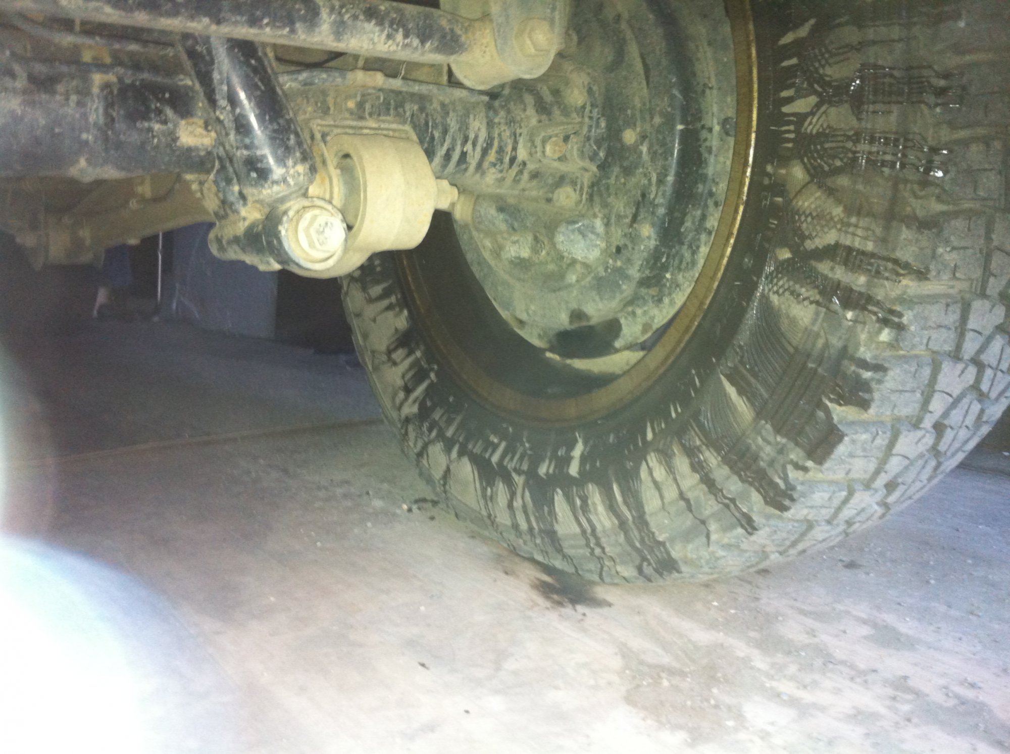

Здравствуйте!!! Я владелица Suzuki Jimny Sierra. Обратила внимание что с внутренней стороны заднего колеса весь диск в масле,что это может быть? И опасно ли дальше ездить, запись в автосервис только через неделю...ФОТО ПРИЛАГАЮ ....Цвет масла желтый не черный грязный.А может это тормазная жидкость но не похоже на нее.....

что бы убедится что это не тормозная жидкость , проверьте уровень в бачке ....
но я уверен что это не она....
это жидкая масса не что иное как эмульсия , смесь воды и масла из моста
если подшибник ещё не сильно шумит при езде- то поездить можно

Только что была такая же фигня.
На 95% это сальник полуоси. А что жёлтое, так там грязи, видать...
Скорее всего, полуосевой подшипник на подходе и его тоже менять. Стоит вывесить колесо и покачать. Если есть люфт, то 100%. По замене и выбору з/ч есть большая тема.

Подскажите а это сложная работа? в мост лесть будут? А то у нас такие горе мастера....Проще мужа дождаться...

Работа не то, чтобы сложная, но заморочная. Без опыта лучше обратиться в нормальный (а их мало) сервис. https://suzuki-club.ru/threads/26032/ Читаем, ужасаемся...
