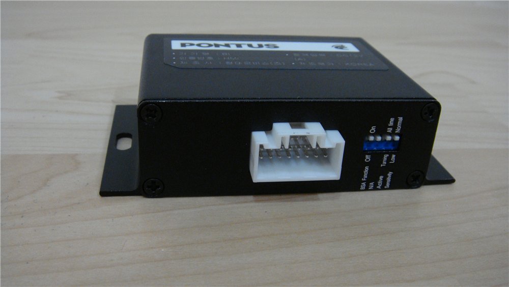

Наконец добрался до дома и сразу постю новую игрушку - система невидимых зон для движения - корейская.
- сам ящик:

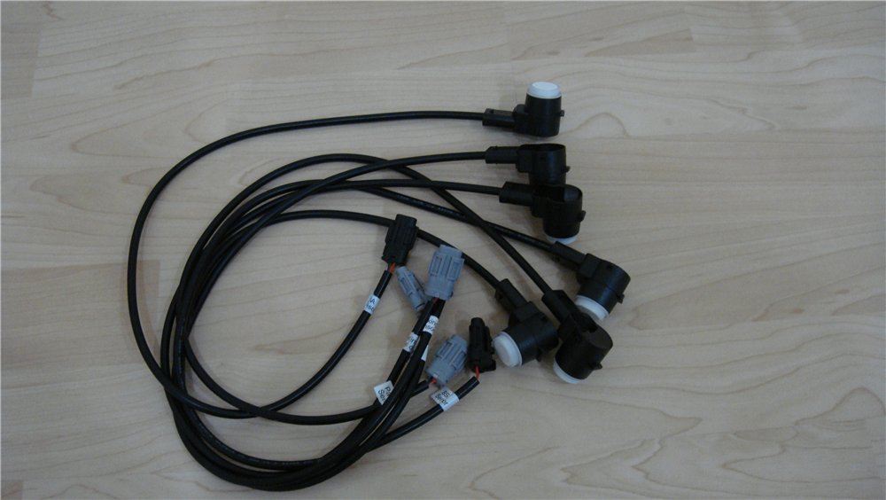

- сами сенсоры 6 шт
завтра отдам в покраску их когда машину забирать буду

Если как работает - то вот:
Система работает постоянно когда двигатель работает. При перестронии из ряда в ряд, раздается сигнал (по мере приблежения - чем ближе тем сильнее), кроме того загарается контрольный индекатор на той двери где помеха, и также появляется инфо на дисплее. Соответственно ты предупрежден о помехе....
Если ты едешь и взаде тебя появляется машина он также дает тебе инфо предупреждая о помехе.
Можно использовать его при парковке. Тк система с Хундая и ставиться им на топ и премьер версии Аванте у которого это соединено с системой автоматической парковки (те машина сама паркуется без твоего участия, как А3 у ауди), то я взял просто модуль который отвечает за систему невидимых зон - анти коллизия. Можно докупить было полный комплект - но мне автоматическая парковка не нужна, и во вторых она идет в комплекте автоматичкого поддерживания скорости до впереди идущей машины - что в колумбии, что тут, что в РФ это просто нафиг не нужно и по деньгам она дорогая и сложна будет в установке, особенно в калибровке я так думаю. Посему просто модуль - лучше всего, то что мне нужно.

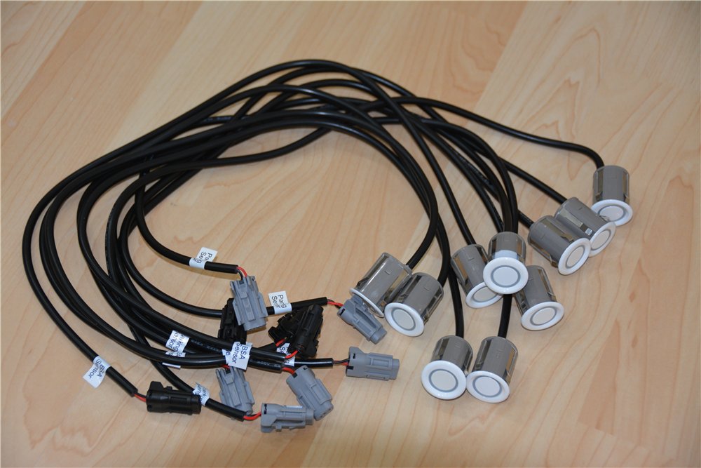

кстати говоря вот вид полного комплекта:

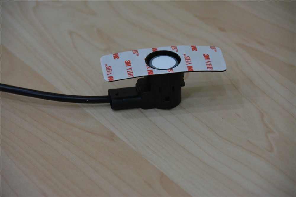

Прозрачная резинка (что видна на фото датчиков) надевается на него и затем он вставляется в держалку..
вот так вот:
а вот еще какие датчики есть:
из которых: 6 датчиков (4 на задний бампер и 2 на передний - парктроники) и 4 радар-датчика (по 2 на каждую сторону)
Пока еще не решил, что лучше будет ставить, этот дизайн или первый со вставками....у кого какой опыт есть а?
Разница между ними: со вставками 18мм, а это по 22мм. Маленькие - без разницы как распологать, а у больших есть маркировка - куда вверх, куда вниз...
