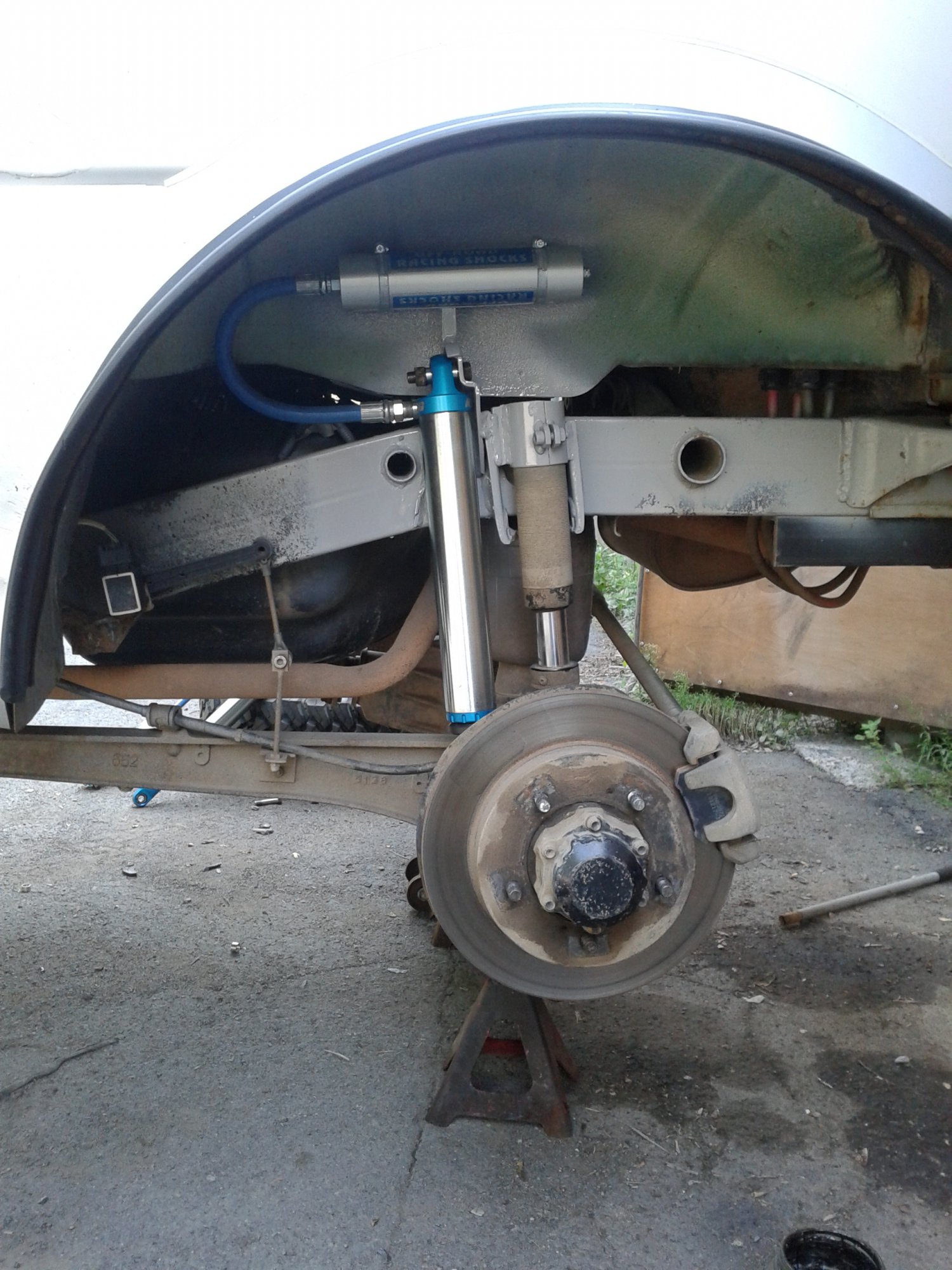

Задние кастомные амортики были не плохи, но за зиму умерли, восстанавливать было нецелесообразно по экономическим соображениям. Ездить на обычных каябах и прочих токико скучно и не приносит радости. Думал купить амаду с выносными бачками, но глянув на их теперешнюю цену, понял, что за такие деньги амада не мой выбор. Немного добавив купил Kingshocks. Ход 8", диаметр 2", выносные бачки, стандартный набор клапанов.
Сегодня закончил их ставить. Прохватил по местному грунтовому автобану и хочу сказать, что это лучшие амортики, которые я пробовал за все время. Вот прямо офигительно, кастомные были хороши, но кинги отрабатывают всякие бугры и ямки на порядок лучше. Пока поезжу со стандартными настройками, а там посмотрю.
Ну как ощущения после 3х лет пользования? Ещё гоняешь на них?
