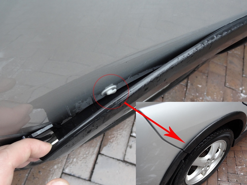

    Прошу помочь определить код детали.

    Нечерноземье
    Suzuki77259-71B00Клипса
    на схеме рейстайлингового такие вот, но по картинке не похоже

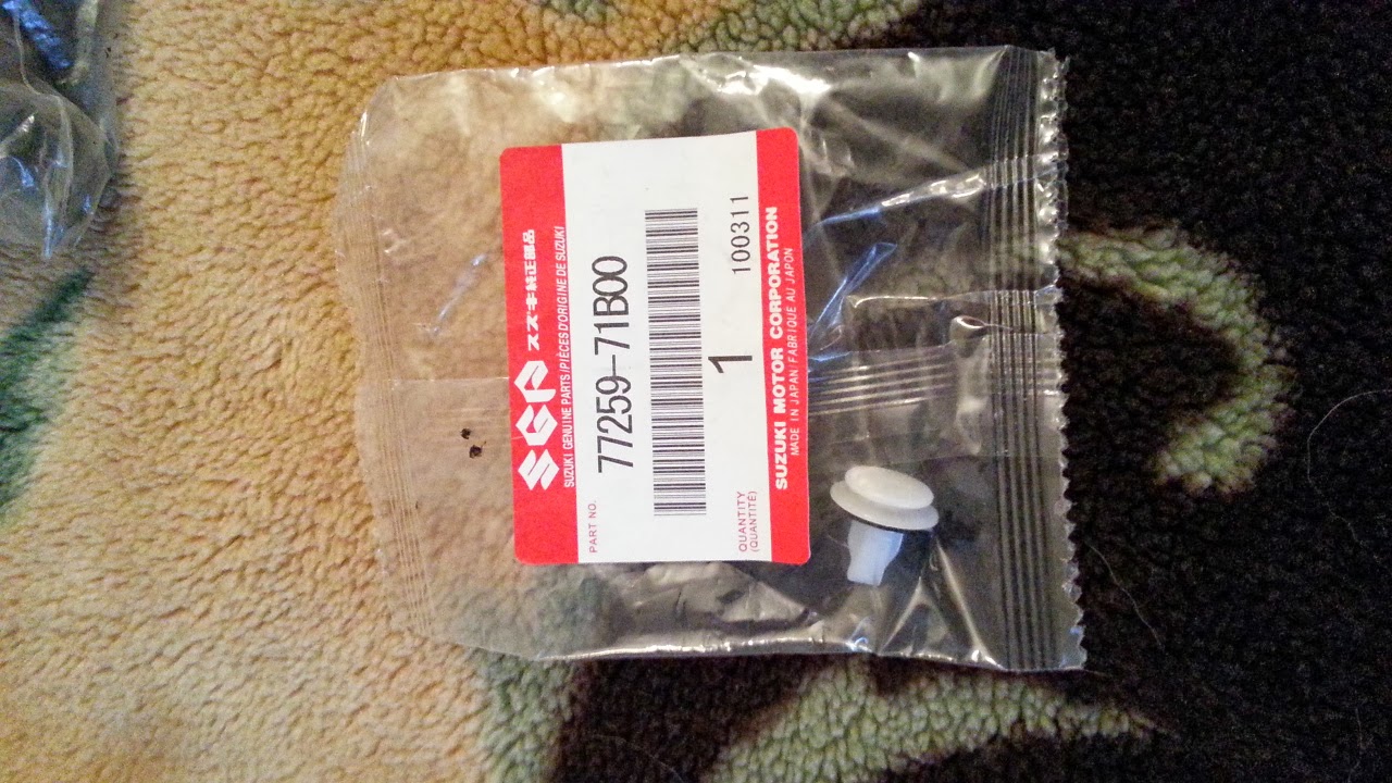

    Щербинка
    77259-71B00 - это точно верный код для обвеса на рестайле. Сам покупал и менял.

    Щелково
    При чем тут дверь?

    Щербинка
    Может пригодится, попалась вчера, пока разбирал инструменты:

    Антипатии:
    Да, дверь не причем. Хотел соориентировать.

    Антипатии:
    Детальку купил, но пока еще не установил. Спасибо за помощь!!!

    Щелково
    Придется снимать заднюю половинку облицовки порога. А чтобы её снять, надо снимать переднюю половинку.
    При снятии несколько крепежных ушей будут сломаны.
    Этот обвес Венгры придумали. Они совсем не подумали что получилась одноразовая конструкция.

    Щербинка
    я просто вставил клипсу в пазы обвеса и прижал к кузову что бы защёлкнулась. У меня так же к и на фотографии была слома последняя клипса и край обвеса на крыле свободно отгибался.
    Главное не поцарапав краски снять старую клипсу, нужно поддевать и отгибать ножки. Я использовал линейку пластиковую, заточив конец её потоньше
