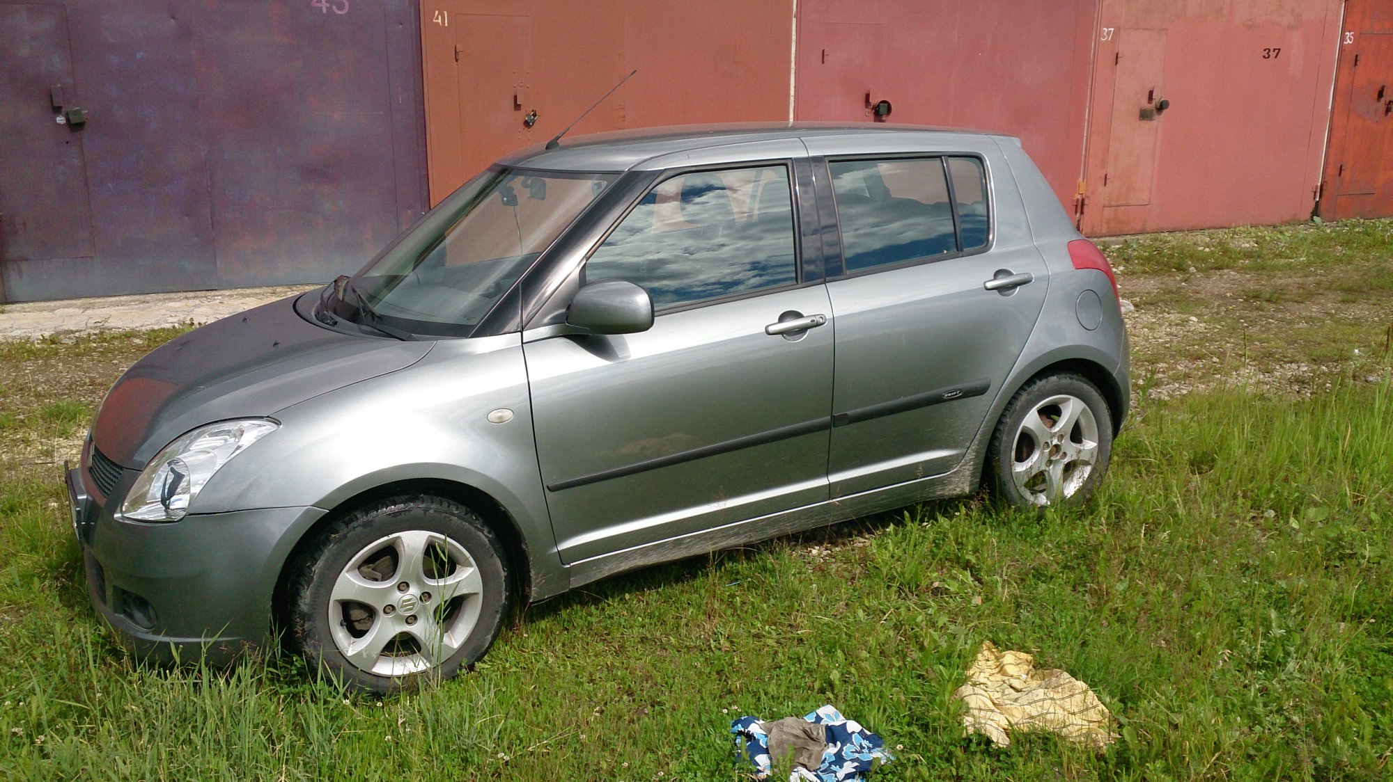

Доброго времени суток всем. Купил Свифта 4wd, 1.3, 2008г. Сразу обул зимнюю резину 195/65/R15, чем увеличил клиренс на 1см примерно, но зная куда я поеду на машинке в будущем хотел бы приподнять еще хотя бы на 2см. Большего не надо, т.к. не джип, а 15см(сток) +3=18 вполне себе приемлемо получится и 100% позволит мне проползти везде где планирую без соскабливания антигравийки со дна кузова.

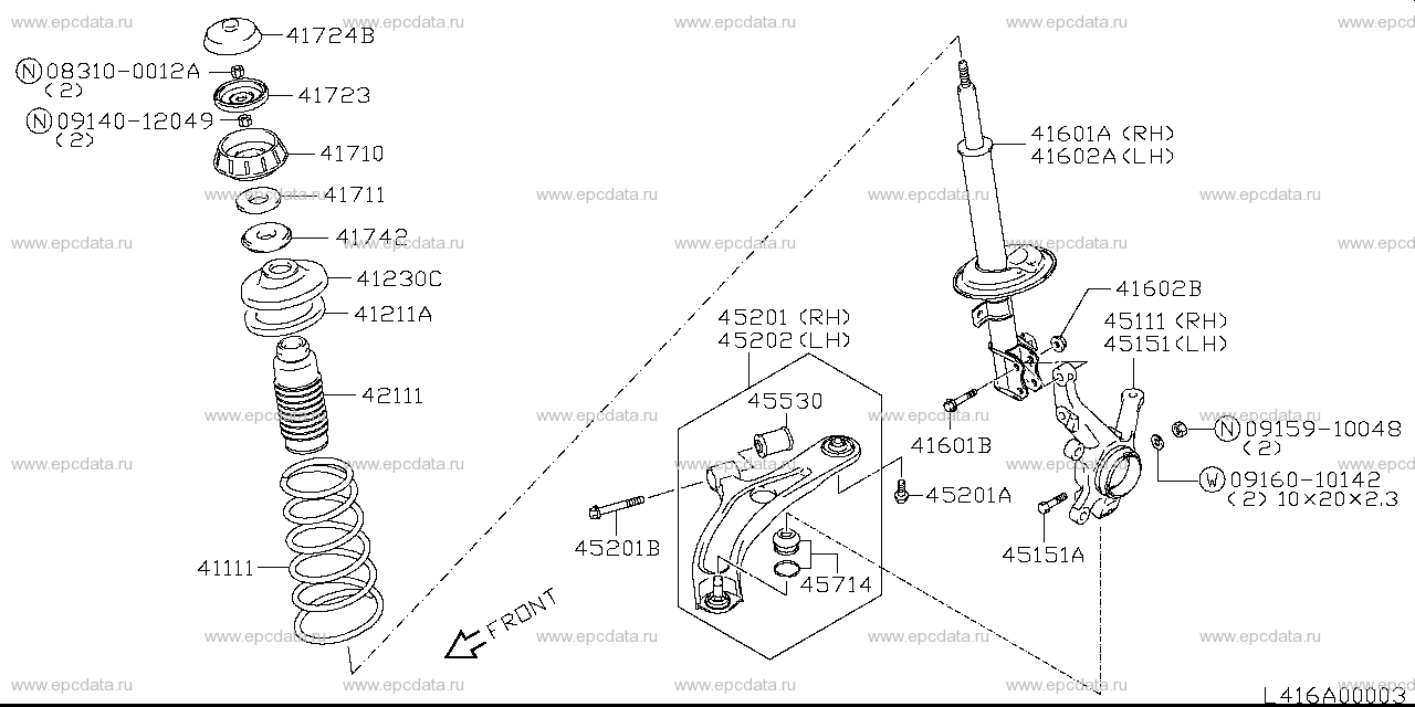

Но на свифте 2005-2011 года выпуска, передняя стойка крепится вот так:
Т.е. как понятно с картинки проставку ставить не куда, продавцы сказали, что такая система крепления стойки передней стала модна на маленьких современных машинах типо фит, витс и т.д. и с проставками головняк.

Ставится я так понимаю над подшипником и спец гайка на шток амортизатора для удлинения (аналог удлиненным болтам с первого рисунка) Но эта проставка не 100% на свифт.

Мое любопытство и характер который не любит ждать, заставили подорваться и поехать в гараж. Отдельное спасибо другу Ивану, сняли стойку переднюю и мозговали часа полтора, как бы лучше впендюрить проставку. Пришли к мнению ставить между шайбой и опорой резиновой. Оставить машину разобранной в гараже и поехать к токарю с опорой нет возможности, т.к. двигаюсь на машине. Пришлось отливать посадочное место парафином. Для чего были найдены старые свечи новогодние 3 штуки =) Завтра если получится скину фото формы. Еще были сделаны замеры по вытачиванию удлинителя штока амортизатора.
Итог дал точных 2 результата:
Первый хороший - проставку поставить можно, но минимальный размер 27-30мм, из-за конструктивной особенности данной стойки(долго обьяснять, надо видеть).
Второй плохой - вытекает из первого, как повлияет на развал колес не известно, но повлияет точно. Если колеса сильно развалятся, то будет есть наружностью протектора, что не есть хорошо, да и выглядеть будет по идиотски, а про динамику и управляемость вообще молчу.
В общем ждем проставок, удлинителей и выполненной работы =)

Продолжаю тему. Проставки и удлинители штока были выточены успешно (фото позже). Слегка ошиблись с размером, но напильник все решил, доточил вручную. Делали на скорую руку, по этому фото монтажа нет.

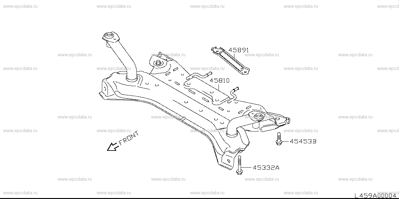

До самых нижних металических частей выпирающих более всего (балка подвески, на рисунке ниже) 165мм
