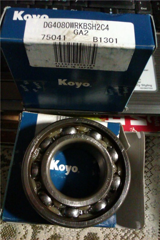

ещё момент у меня подшипники куплены, по вину заказывал но тем не менее есть подозрения, если я их сфоткаю завтра и сюда закину, по фотке сможете опознать мои не мои?

Фотку я Вам прям сейчас могу найти, лучше номер напишите. А фото вот, сравнивайте.

А подшипники DG4080WRKBSH2C4 я себе ставил - подошли...
