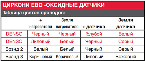

А еще вопросик.Подключать датчик от денсо там провода совпадают со штатной проводкой,в смысле по цвету?Если нет то подскажите какой с каким должны подключатся.Заранее спасибо.

Это зависит от того, какой у Вас стоит сейчас - если Denso, то совпадут. Если NTK (NGK), то не совпадут, соединять надо будет по таблице соответствия (цвета NGK соответствуют "Брэнд 2" в таблице)
А вообще в комплекте с новым датчиком есть памятка - там есть соответствие цветов проводов датчиков разных производителей
