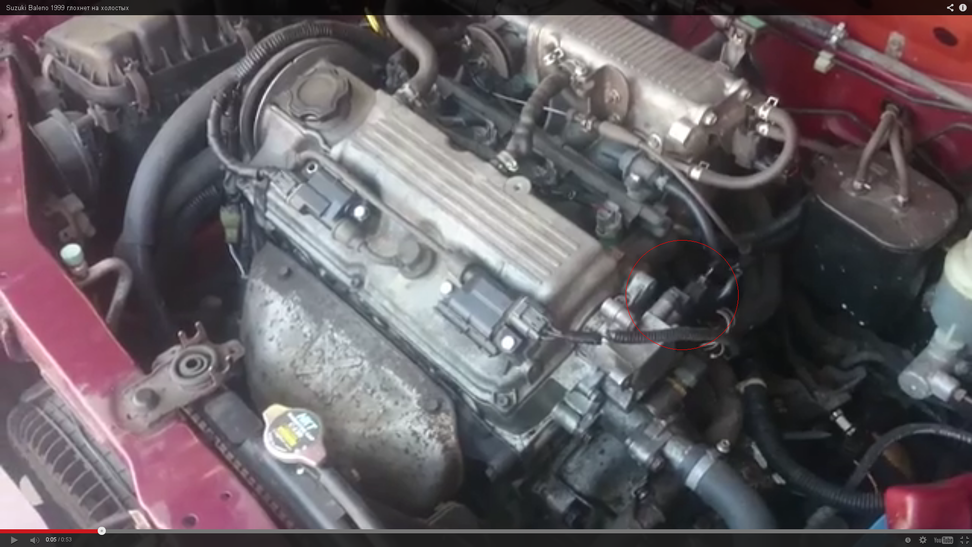

Отключи датчик положения распредвала, я его кружком отметил.
zaz_968
8 Декабрь 2013
Suzuki Baleno 1999
Я так понимаю загорится "чек" и обороты подскочат до 1500-2000?
Или что то другое произойдет?

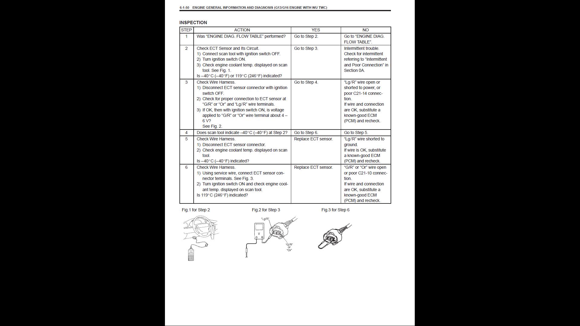

Нет, не болтается, проверял. Датчик коленвала новый. Вот правда есть еще один момент. По ходу дела накрылся датчик температуры ОЖ. Постоянно работает вентилятор. Датчик пока не заменил. Приборка показывает правильно. Если отключить фишку с него то обороты расти начинают и в аварийном режиме работает на 1100 оборотов. Без провалов.
ra9ytx
18 Декабрь 2013
Рубцовск
Suzuki Cultus Crescent, 1997 г.в.
Вроде больше должно быть оборотов, при отключенном датчике мозги должны думать что температура -40С.

История непонятных ситуация продолжается.
Избавился от провала на ходу путем замены свечей.
Помогло.
Холостой ход так же не стабилен от слова совсем.
На холодном обороты по мере прогрева падают и стабильно держатся на 900-800 оборотах.
Только стоит включиться вентилятору как сразу падение до 200-300 оборотов.
Путем экспериментов выяснилось, что пропадает искра в 1 и 4 цилиндрах одновременно.
Как следствие - катушка. Заменил на другую - эффект тот же, поменял на заведомо рабочую, все так же.
Не знаю где искать причину такого поведения, но как мне кажется или в проводке или в мозгах.
Лончер под OBD 1 я в своем городе не нашел. Все воротят нос как узнают, что машина до 2001 горда.
Добавлю видео для понимания.
