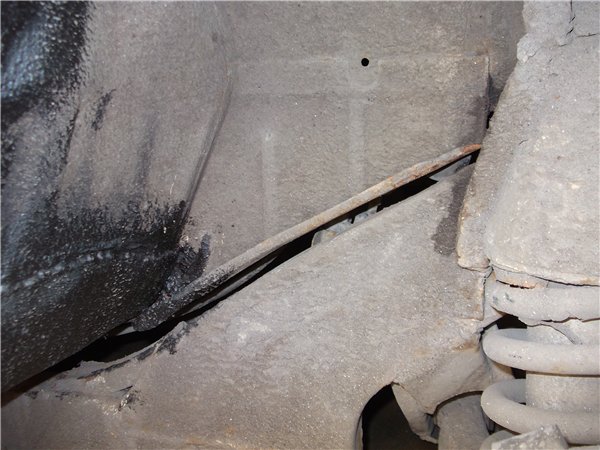

Починить сгнившие арки: поксиполом, консервной банкой, стеклопластиком, стеклотканью, противошумкой, установкой локеров – НЕВОЗМОЖНО !
Вам поможет только СВАРКА !!!
Крыло это то что мы видим, подкрылок и внутренняя арка это то место где спрятано колесо.
Независимый эксперт разъяснил мою плачевную ситуацию - кузов авто проржавел и лёг на раму, это он грохотал , а не аккум.
Только тогда оценил я деликатность механиков Восхода, поднимая авто на подъёмнике они прекрасно понимали какой жестокий был пробег у 20-ти летнего авто, тока нет у них кузовни.

1 Заглянуть под переднее колесо там должен быть зазор 1,5-2 см
(параллельный) между рамой и кузовом(идёт примерно под углом 45 градусов).
