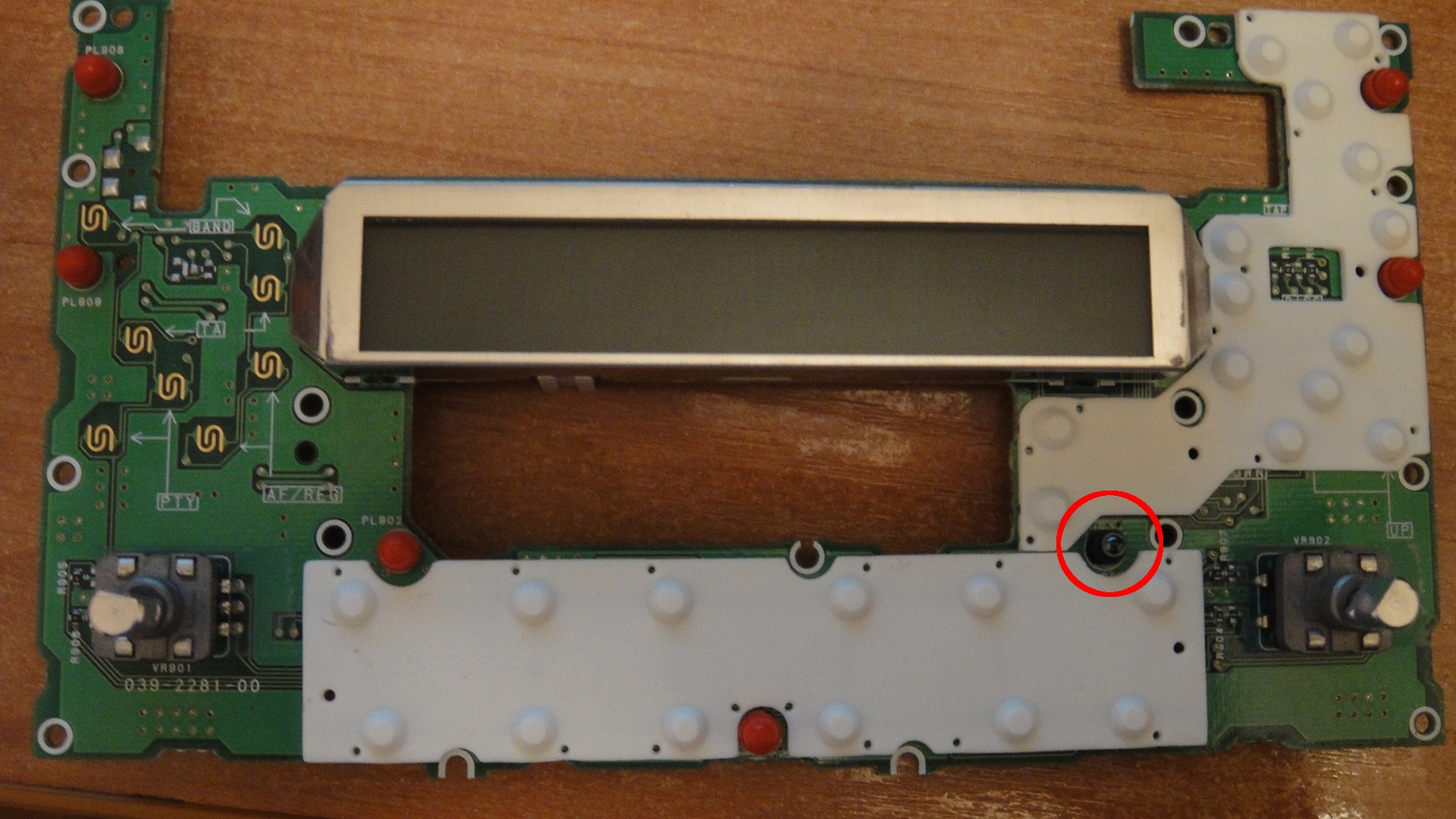

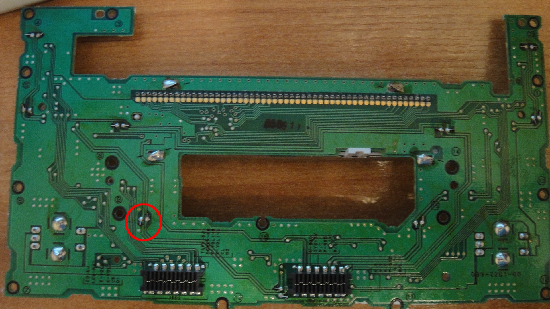

    Привет!
    Перегорела лампа подсветки кнопки магнитолы. Решил разобрать и поменять лампы. Но оказалось, что они просто напросто впаяны в микросхему. Очень удивило такое одноразовое китайское решение.
    Подскажите, пожалуйста, может всё таки решение есть?
    Первая фотография показывает какая лампа или перегорела. Второй - что она припаяна.

    только один выход -- перепаять.
    Если уж разобрали, то выпаять и впаять замену, думаю, не проблема для вас.
    ну или поменяйте магнитолу, если уж вытащили)

    Решение есть, просто перепаять лампу. Любой человек, который дружит с паяльником сделает это.
    ЗЫ это сейчас очень частое явление в электронике, удешевление производства так сказать

    перепоять то можно а вот найти такую же лампу вряд ли :-(

    Не может быть, чтобы она была на столько уникальной ) С виду очень похожа на обычную безцокольную лампочку в 1w. Такие стоят в подсветке кнопок и в приборке. Но там они вставляются в гнезда соответствующие.
    Там точно лампа в плату впаяна? Смущает черный кружок на фото под лампой.
    В любом случае замену найти можно.

    нет, не точно. Я дёргал за неё пинцетом, но она не выдёргивалась. Тоже думал, что должна извлекаться. Может слабо дёргал просто.

    Гугл говорит, что в штатных магнитолах лампочки действительно впаяны в плату... И они меньше размером, чем те, которые в приборке. Говорят, такие в магазинах радиодеталей бывают.
    Пластик - проставка с отверстиями для монтажа.
    Колпачок не потеряйте, ценнее лампочки ) Потеряете - красить придется или все лампочки менять для однообразия подсветки.
    P.S. Похоже нужно что-то типа этого.
