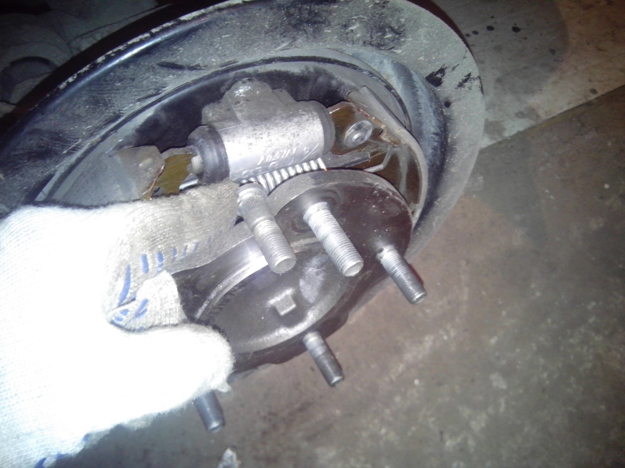

  3. Грант
    28 дек 2013
    29
    вот,заснял заднюю ступицу!
    кст! на фото, там где шпилька "грязная" -это на столько она входит в гайку!
