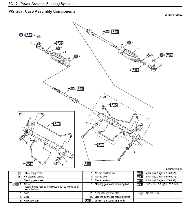

а могли бы вы по схеме определить номер гайки, которую вы регулировали?
на этой схеме эта гайка никак не обозначена ,но нарисована. на выделенном пунктиром блоке "А" она находится немного выше и левее кронштейна обозначенного "1", конструктивно она находится под(над) рейкой втом месте где рейка соприкасается с "червяком" и предназначена для регулировки зазора в этом механизме

Действительно, на этой схеме болт не обозначен, но нарисован. На рейке место куда указывает цифра 1 , на самой рейке левее утолщение которое смотрит вперед по ходу движения, это и есть регулировочный механизм

я так понял, что это устрйство, о котором мы говорили выше, показано на второй схеме: прижим рейки, винт рейки, контргайка. верно? если так, то, насколько я понял, этим регулируется натяг хода рейки вправо-влево, но зазор (выработка) в зубчатом соединении не регулируется. или я не прав?
нгеправ, болт подпирает рейку к "червяку" тем самым убирает лишний зазор, это его прямое и единственное предназначение.

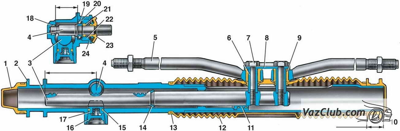

Вот посмотри конструкция рейки на ВАЗ.
15 - поджимной сухарь по которому рейка скользит.
16 - его гайка

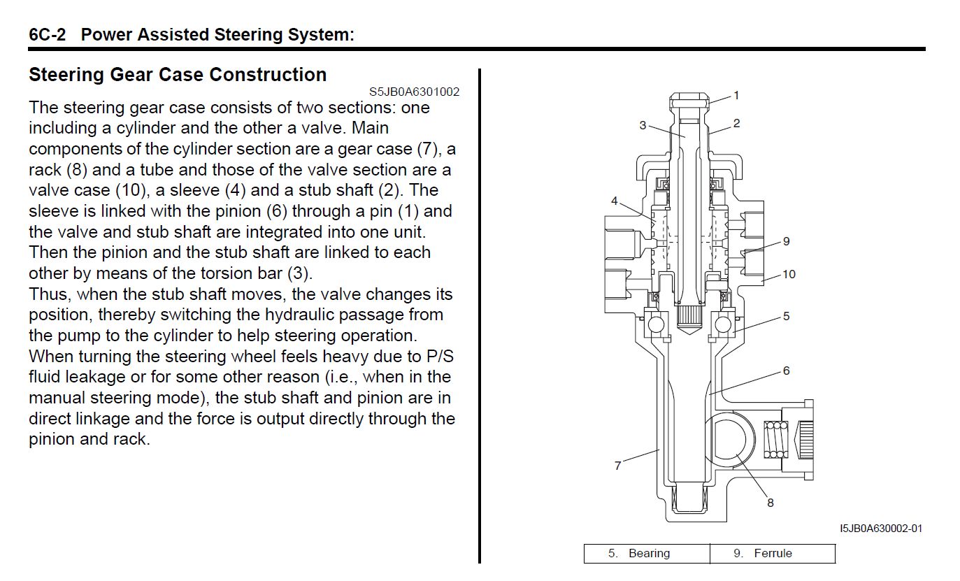

Вот конструкция на НСГВ.
Сверху кран ГУРа, снизу - шестерня (6) и рулевая рейка (8).
Очень может быть что регулировка тупо не предусмотрена. Просто замена всей рейки.

спасибо. наглядно и понятно.
