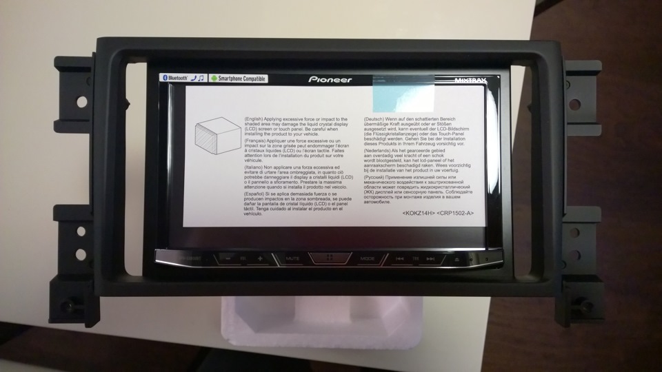

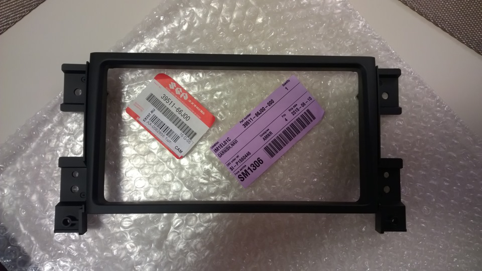

    Подниму тему, не подойдет!
    Пример https://www.drive2.ru/l/6974003/?page=0

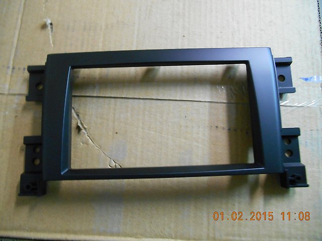

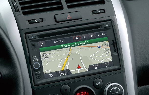

    А дело в том, что гармины штатные были разные - узкий и широкий !!! И рамки штатные разные под них...

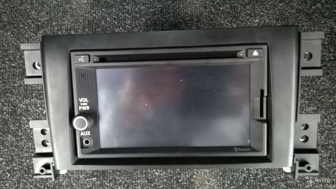

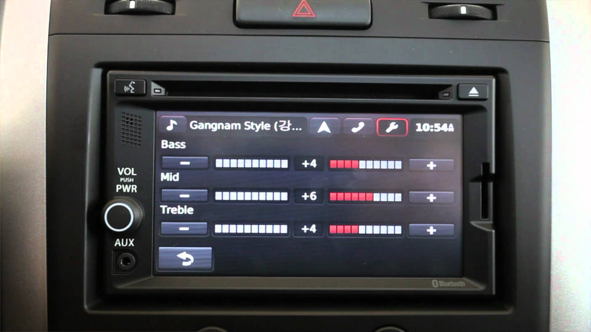

    И если кто думает, что штатная рамка правильного размера есть только в монолитном варианте исполнения с климатом - это тоже не верно - есть нормальная раздельная оригинальная рамка
    А вот код то ли один и тот же (но теперь приходит по нему рамка под широкий гармин - для нормальной магнитолы не пойдет...), то ли не найден код от правильной рамки
