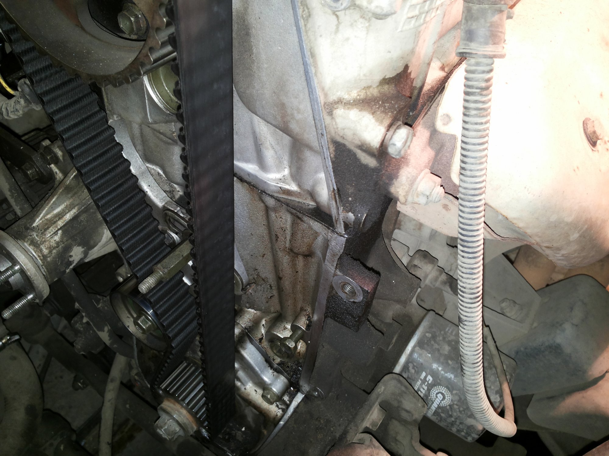

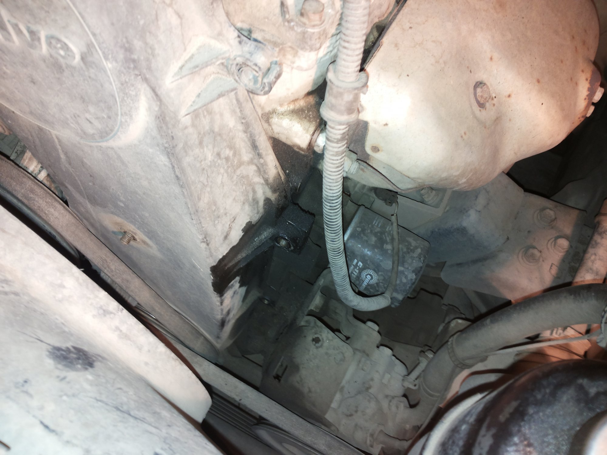

    Доброго времени суток сузуководы) Появилась такая проблемка: засопливило масло на движке под крышкой грм, справа поцентру если смотреть на крышку спереди. Лобовые сальники и помпу менял прошлой зимой. Что там еще может бежать? Просто машинка постоянно на ходу и снимать ремни и крышку чтобы просто посмотреть что бежит как-то грустно. Подскажите пржалуйста что это может быть. Спасибо!

    Потеет все вот так вот, так что лобовые и коромысла отпадают. Может это прокладка между блоками? Есть ли смысл тогда лезть и менять или можно забить? Спрашиваю потому что езжу на дальние расстояния, и не хотелось бы приключений за тысячи километров от дома)

    Да когда сальники бежали там все было в масле. А тут сухо, и ремень сухой, крышку на сколько смог отогнул, сухо

    Ну обошлось все поломанной головкой болтика крепления шкива гены и гидрача. Ну там их 4 осталось думаю ничего страшного, но все равно приятного мало. Ну а по поводу соплей, как я и предполагал, на лицо прокладка между головкой и блоком цилиндров. И не подтянешь ведь, не вскрывая клапанную крышку. Вот сижу думаю чаго теперь делать)
