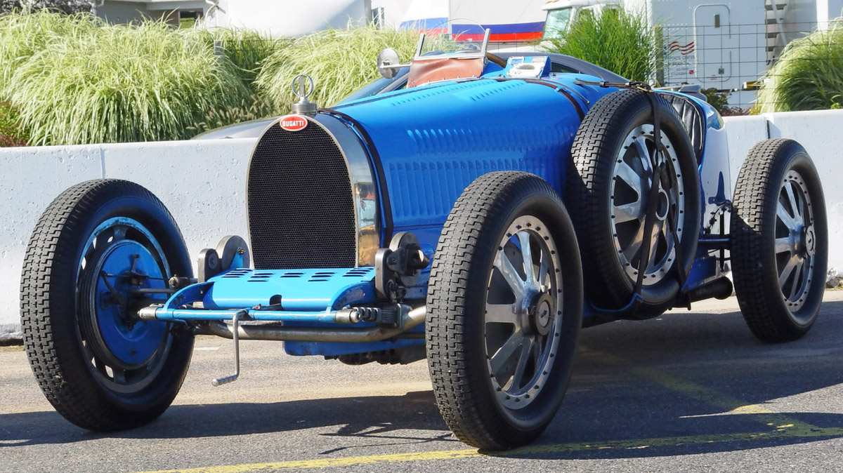

Misha Yurasov написал(а):
Не знаю, чем мотивирована установка барабанов сзади, но работает это превосходно. Недавно пришлось торомзить "в пол" в левом ряду на скоростной магистрали. Со скорости 100 км/ч до полной остановки - 24 метра, еще бы метра три и привет, гаишники. ;) (Шины штатные, асфальт сухой, загрузка - 2 человека; на лобовом - GPS, по которому и помотрел путь.)
"ну ты думай когда пули то отливаешь, у нас сапогов такого размера не делают!" (с) кузьмич ,"особенности национальной охоты".
а вообще барабанные тормоза самые лучшие. их даже на гоночные машины ставят. вот:)
