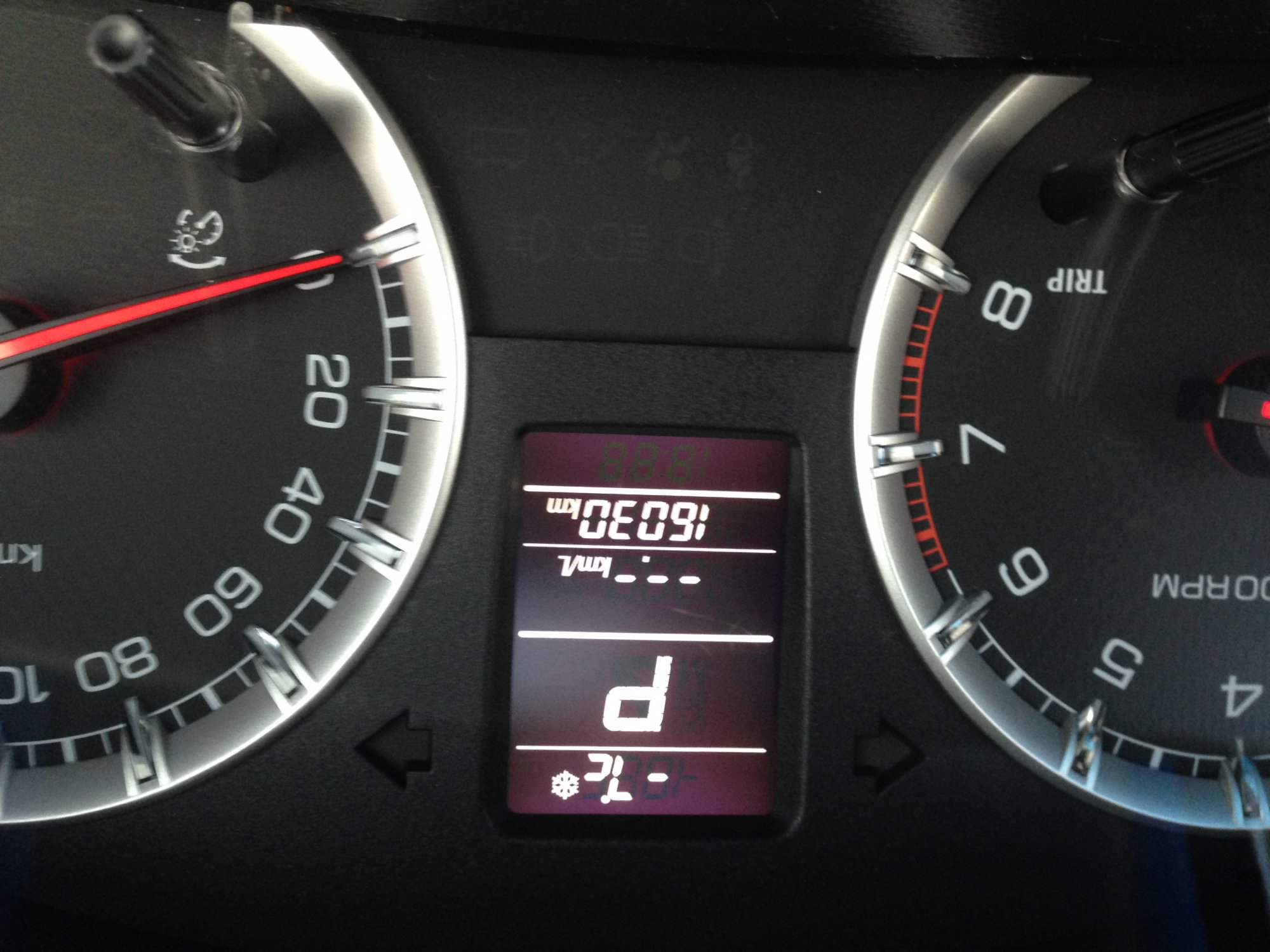

Ребята сразу извините если данная тема уже затрагивалась, но сколько искал не где нет ответа на такой вопрос: как поменять показания бортового компьютера, у меня swift 2010 года, заводиться с кнопки, левый руль. Необходимо поменять с км\л на привычные л\100км и если кто знает, у меня не показывает время?. Покупал не у официального дилера. Заранее благодарю.

У экранчика-то у тебя кнопки есть вообще?

да есть, две одна на пробег другая на расход. у меня тоже можно включить зажигание но мотор не заводить.

Ну нажимаешь кнопку на расход, держишь нажатой и в этот момент включаешь зажигание. Далее кнопкой расхода переключаешь варианты.
А на часы кнопок нету что ли?

Вот ещё нашёл на британском форуме:
Step 1: Make sure your ignition is off.
Step 2: Hold the button to the right of the display.
Step 3: While holding the botton turn the ignition on.
Step 4: When the display starts flashing, use the button to cycle through the different options (all 2 of them).
Step 5: When you are on the one you want, hold the button again until the display stops flashing
т.е.
1. Убедитесь, что зажигание выключено
2. Нажмите и удерживайте кнопку справа на дисплее
3. Удерживая кнопку, включите зажигание
4. Когда дисплей начнёт моргать, нажатием кнопки перелистывайте варианты показания дисплея
5. Дойдя до нужного варианта показания дисплея, удерживайте кнопку, пока дисплей не перестанет моргать

я уже пробовал так, нечего не мигает. У меня как с кнопкой(кнопка запуска автомобиля) одно нажатие - загорается ACC и включается магнитола, но бортовой компьютер не включается, второе нажатие - загораются все остальные показатели ( ручник и т.д) и включается бортовой компьютер. По разному перепробовал нечего не мигает( показатели всм, как были км\л, так и стались) может я не в тот момент зажимаю кнопку?
Нужно нажать и удерживать кнопку ещё до включения зажигания.
Т.е. открываете машину, садитесь на переднее пассажирское сиденье, нажимаете и удерживаете кнопку, а только после этого включаете зажигание

Suzuki Swift, 2011 год, правый руль, кузов ZC72S, двигатель К12В, передний привод. Чёрный красавец.
А есть ли возможность на такой панели подключить ЧАСЫ? Так-то если присмотреться дисплей под них есть![DOUBLEPOST=1409225141,1409179114][/DOUBLEPOST]На праворуком тоже получилось зажатием левой кнопки и поворотом правой!!!
Кстати, если на дисплее "километраж на остатке бензина в баке", то аналогичным образом можно менять Цельсии на Фаренгейты :)

Объясняю. Поворачиваете правую кнопку, при этом нажимаете и удерживаете левую кнопку.
спасибо за подсказку,тоже получилось перевести литры на сотню,так привычней.
