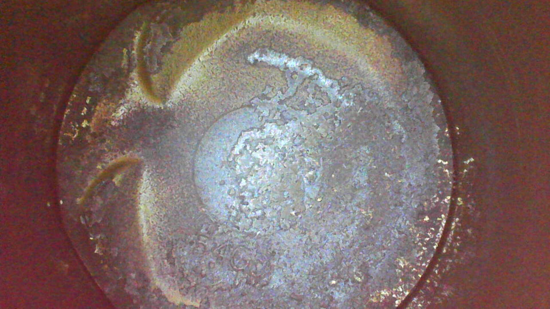

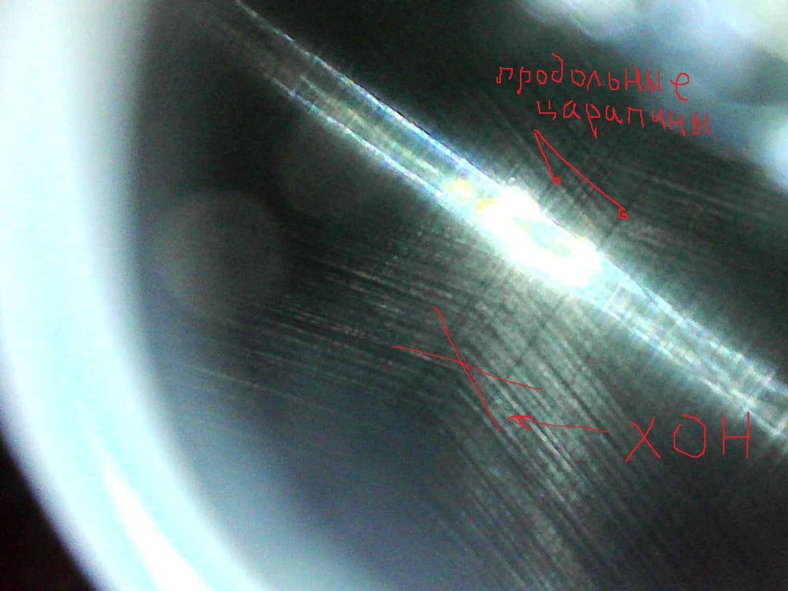

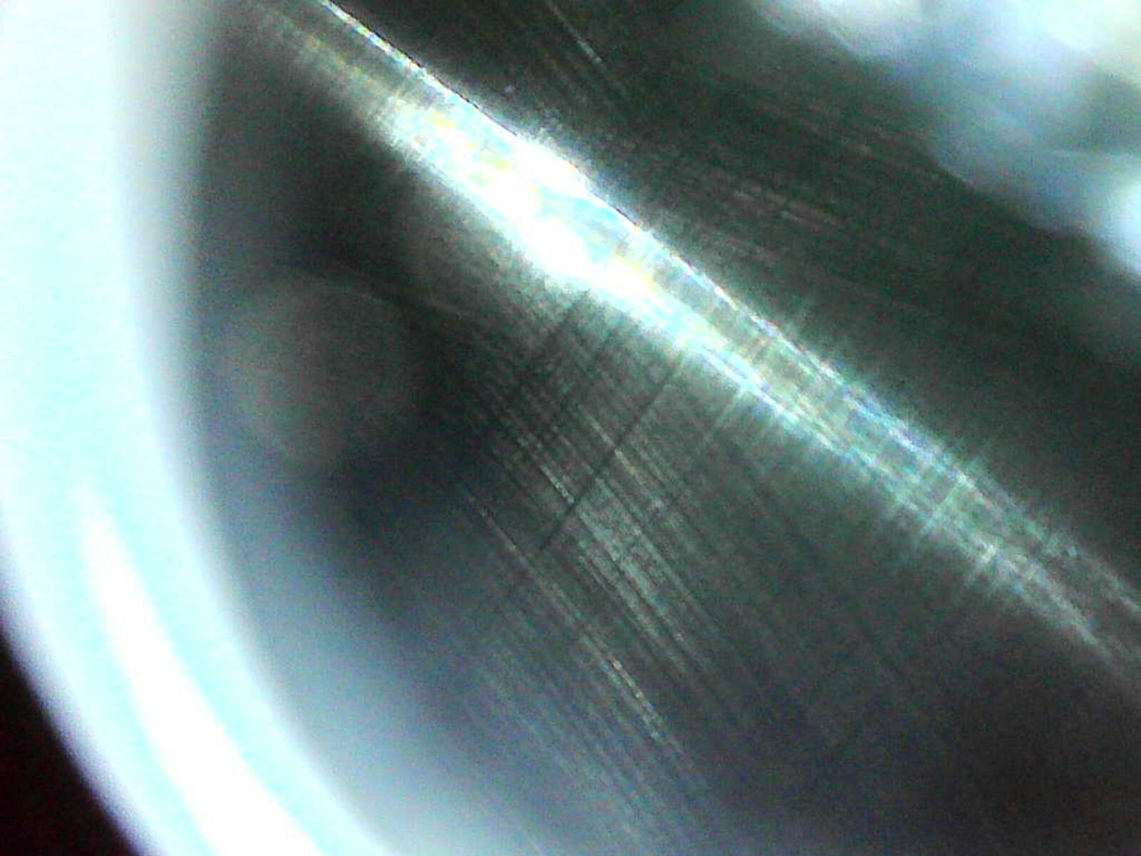

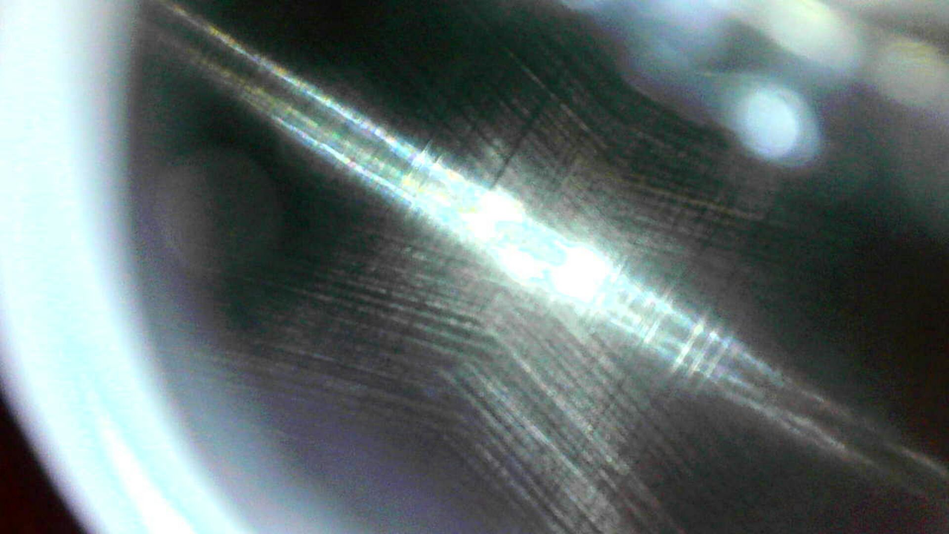

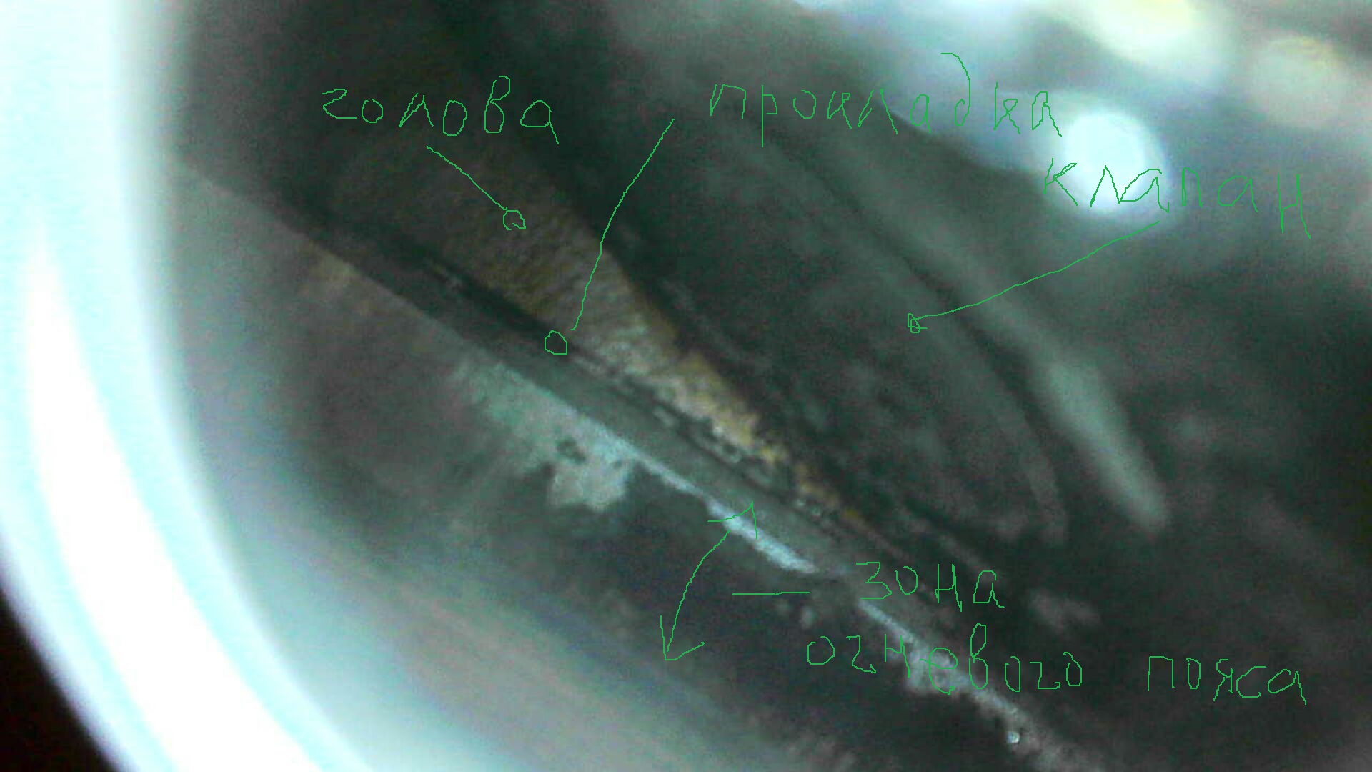

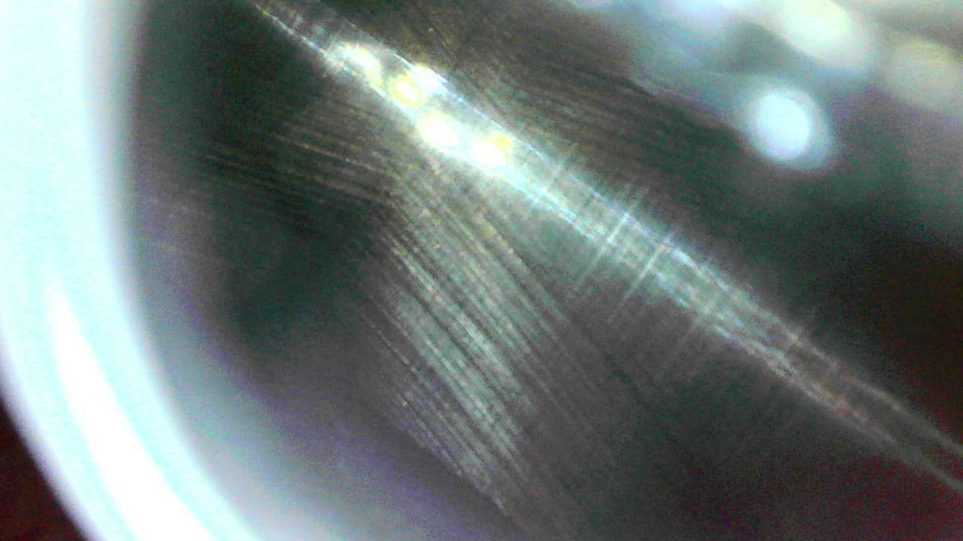

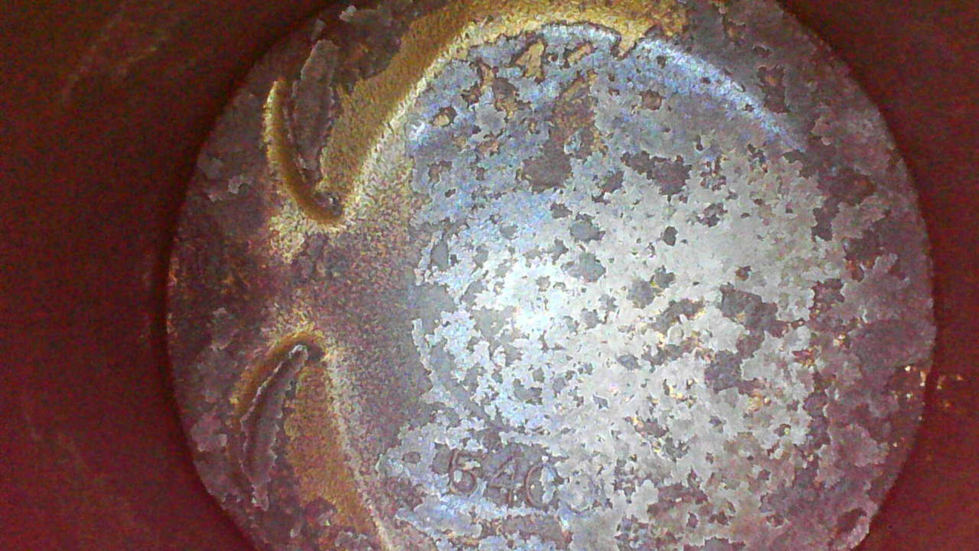

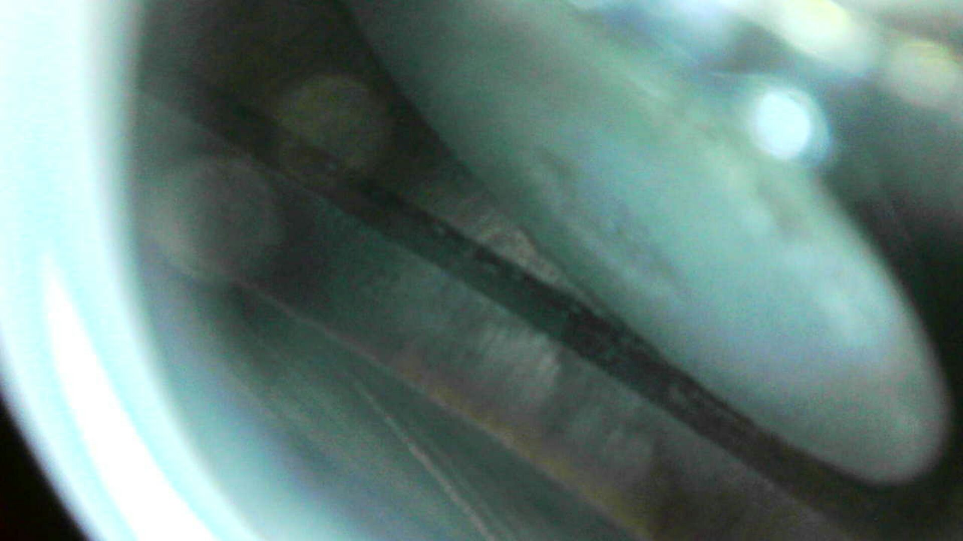

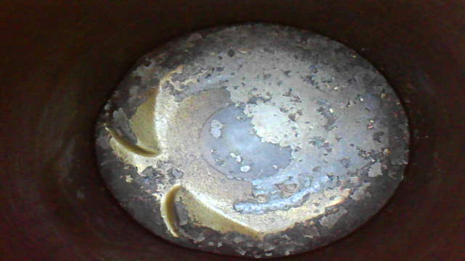

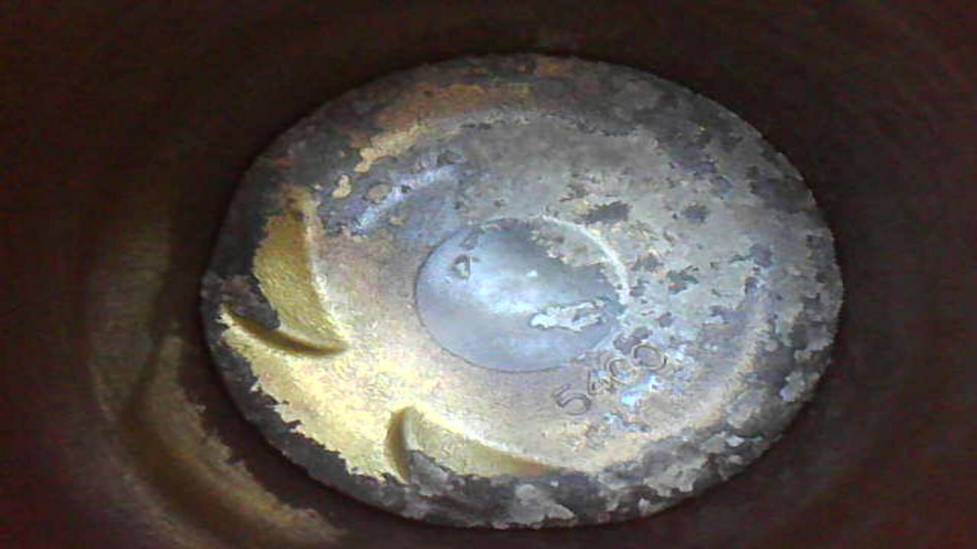

Ну вот, потеплело..... И всё вернулось на круги своя! Неужели я один в ветке болею детонацией? На 95-м позванивает иногда, на 92-м практически постоянно! По моему пониманию будет звенеть при обеднёнке(  давление в норме, форсунки промыты химически + с разборкой рампы), при перегреве ( температура в норме 86-трасса , 92-97 город, ЕГР прочищен и работает), при сбитом зажигании или ослабленной искре ( мотор не вскрывался , ДПКВ и ДФ родные, свечи иридий, катушки проверялись подменой) , канал детонации ( датчик новый , сигнал в норме), при увеличении степени сжатия за счет нагара в камере сгорания . Вот в этом вопрос? На фото ниже мой мотор. Все 4 поршня - вид сверху и передняя и задняя стенки цилиндра ( все приблизительно одинаковы). НЕ могу поверить, что вот этот мизер может повлиять на нормальную работу?
