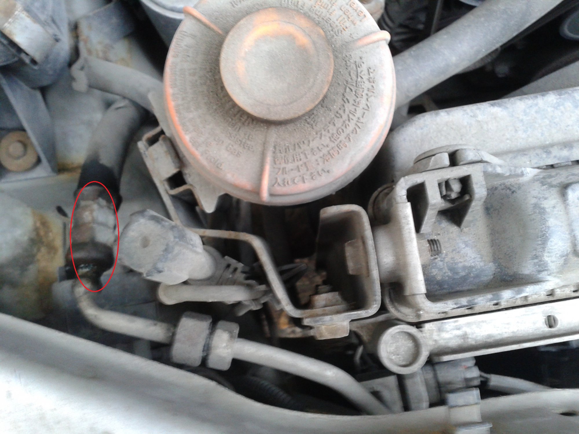

Сегодня залез под капот.... ОЖ уже не в норме и обнаружился подтек ОЖ на одном из шлангов.

А это точно трубка ОЖ? Больше похожа что это трубка от кондюка.
Возможно что от кондюка потому как уходит к мелкому радиатору(еще не успел разобраться в системе охлаждения сузук)

Рассмотрел по лучше, это трубка именно от кондюка, с ОЖ она не связана. У тебя скорее всего еще и фреон уходит. Я эту трубку менял 2 раза, так как она у меня перетиралась в районе крепления ее к кузову.

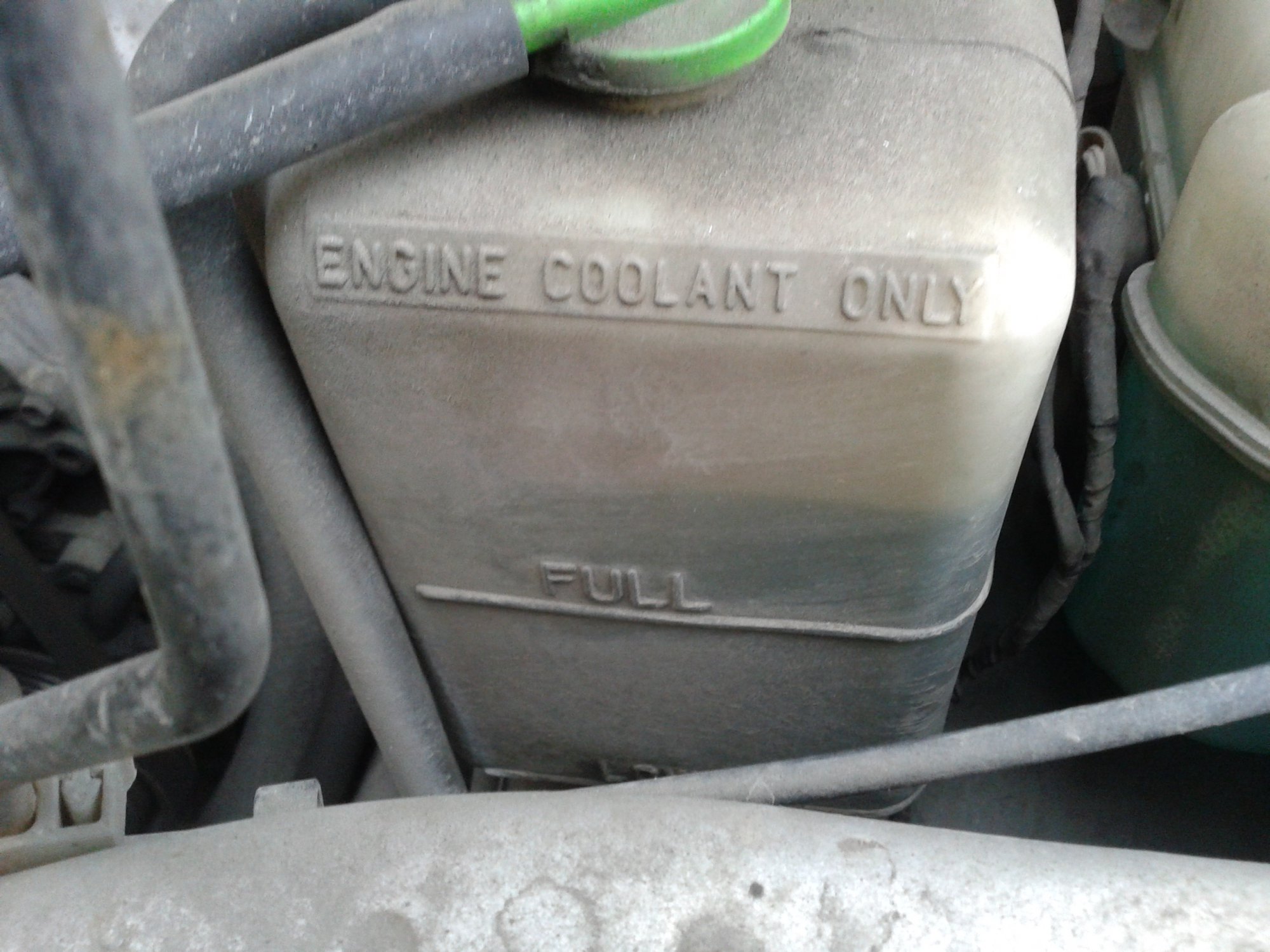

Датчик проверил - в порядке, Вернул ОЖ из расширительного бачка в радиатор - уровень в бачке вернулся к первоночальному. Следовательно утечки нет. Температура скакать перестала, так что этот вопрос можно пока закрыть. Остается выяснить что выгнало ОЖ в расширительный бачок. Основной зацепкой является только что началось все при морозе -17 -20 вот думаю не могло ли что нить замерзнуть в системе охлаждения и при резвом старте на холодную(была ситуевина когда прогреваться некогда было) перекрыть нормальную циркуляцию ОЖ вследствии чего она оказалась в расширительном бачке(где-то 1.5 литра)?
