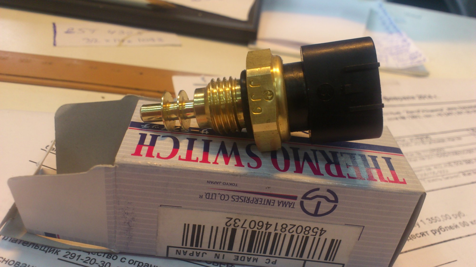

а в длинную головку вроде сам штекер то влезет,как думаешь, штекер под колодку немного больше самого датчика.
Marik-02
19 Июль 2013
Уфа
Шеви Трекер 01г. 2,0л, Артик кет ZR580EFI
вот тут не знаю видно или нет, штекер торчит не много, ну если немного забить его,я думаю не должен расколотся
Marik-02
19 Июль 2013
Уфа
нет,обманул я вас, нормально по ширине не чего не торчит, щас с померил штангелем и на ровной поверхности глянул внимательно, все нормально))))
