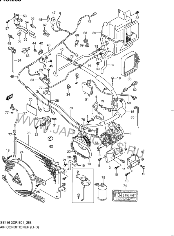

    В месте выхода трубки (15) из компрессора (1) она по кругу треснула (трескалась долго, около 10 лет) фрион ушел. Притом видно, что ранее ее уже переваривали. Ремонтники говорят, что надо ее менять, т.к. резиновая часть трубки потеряла эластичность и не гасит вибрации от двигателя, отсюда неизбежны трещины.
    Оригинальная трубка (95720-60A50) стоит около 4000 руб. и ждать больше месяца -- может забить и заварить, лет 10 еще продержится?
    Всвязи с тем, что фрион через трещину ушел около 1,5-2 лет назад, ремонтники так же просят купить новый влагоотделитель (28 на схеме), если его не поменять, то можно, якобы, загубить компрессор. Оригинальный (95330-60A50) стоит около 3500 руб, неоригинальный HELLA около 700 руб. Вопрос тот же, замена обязательна? Если да, то так ли плох неоригинал?

    А так сама трубка (15) очень похожа на трубку от Свифта , думаю можно подобрать на разборе от другого Япан кара. Попутно разобрать все что связанно с кондиционером , отмыть , поменять , посчитать во сколько выйдет сие удовольствие , забить , и вложить деньги во что нибудь другое , хоть в подвеску , хоть в желудок.
