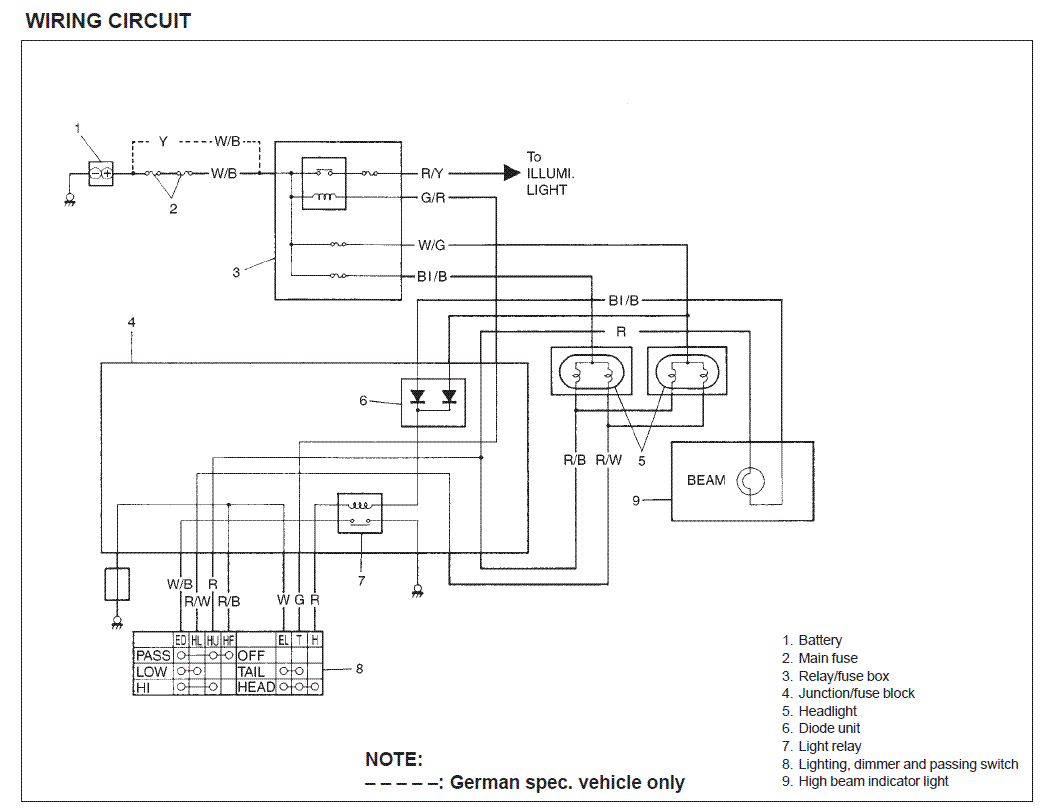

Если мигало как включение-выключение - то проблема от подрулевого выключателя до реле, а если мигало по мощности типа светлее-темнее, то проблема уже в силовой проводки от АКБ (я бы сказал от коробки с предиками и реле) до фар.
Во вложение электросхема работы фар.
Мануал на такую проблему грешит либо на лампочки либо на подрулевой выключатель.
Из личного опыта: маловероятно но проверить не помешает предики и лампы ( у меня как то перегорели почти обе одновременно - ездил на 1-й рабочей ПТФке в новый год), но скорей всего либо подрулевой выключатель(контактная группа), либо перетерлись провода (довольно часто делают отдельную проводку).
