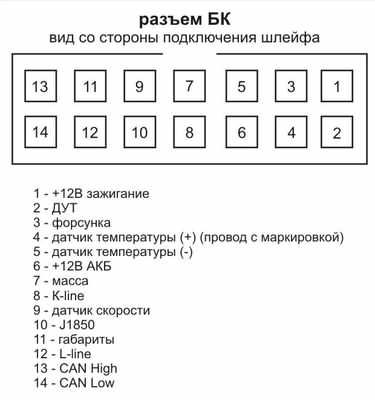

Извините только пришел. Приобрел vc730 мульт. и сразу возник вопрос: распиновка шлейфа
показывает ''11-габариты'' интересно можно к нему подцепить габариты авто в инструкции другое место указано не охота спалить приборчик .Если не знаете придется звонить в avtocomp где брал,только думаю они продавцы и наврятли знают конструктивные особенности .или подскажите куда обратится .
dimsert
Друг Сузуководов
30 Ноябрь 2008
1,407
310
SGV 2.5 АКПП 1999 USA
В инструкции четко написано, что габариты подключать к дополнительному шестипиновому разъему на пятый пин (обозначен как "Г"). А приведенная на картинке распиновка выложена не для VC730, а для других БК, например для VC731.
suzun
22 Май 2014
SGV XL-7 2001г. янки
спасибо, за ответ. значит буду разбирать и прокидывать ещё проводок поэтому и интересовался что забыл про него при установке.
