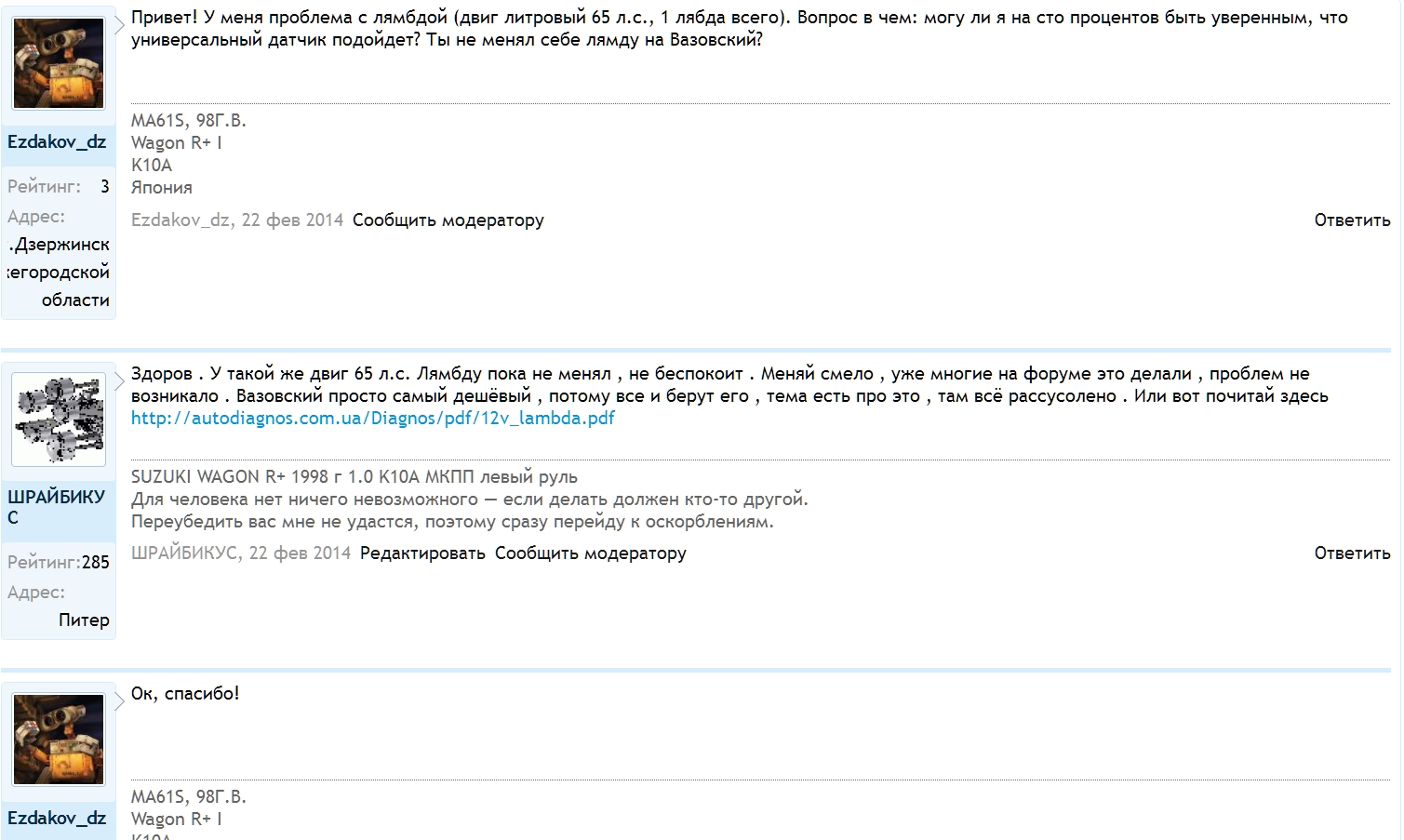

Ты такой рейтинг как заработал?
Принёс с собой уже готовый , когда сюда пришёл. :yahoo: Завидуй молча .
Только придирки к словам, оскорбления, и ни одного дельного совета...
А ты оказывается просто свинёнок страдающий амнезией
Днем при всех тихий мальчик. Ночью во сне орал про свои подвиги.
Это ты к чему ?
