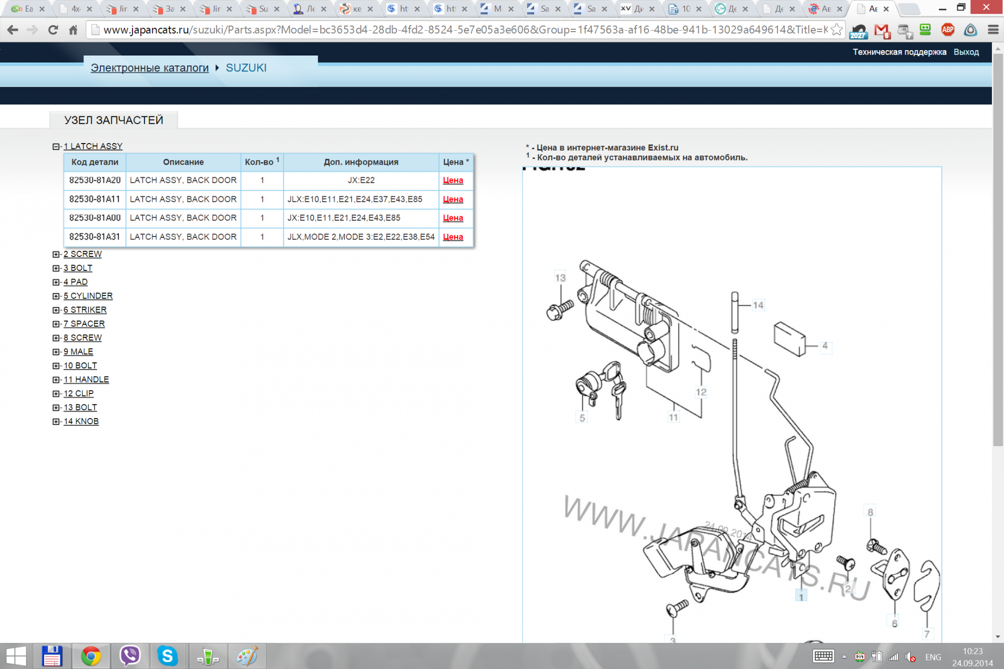

    а вот кто нить знает номерок этой открыващке?
    чет на экзисте не нахожу ))

    На схеме нет, но наверняка один из этих номерков. Цена не порадует!

    Тоже вот все эти картинки рассматривал - так и не увидел на схеме нужных деталек, может те у кого эта ручка есть - всеж сподобятся снять все элементы - да посмотреть номера на обороте?))
    Если не сильно дорого, то хотелось бы без веревки обойтись

    MIG-29, не знаю где вы находитесь, но я бы сразу на разборку поехал и купил там по дешевке эту деталь в сборе. Не самая ходовая запчасть - должно быть недорого.
