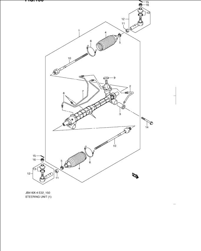

Втулочка эта копеечная, есть на схеме, но отдельно от рейки, которая стоит 28 тысяч, не продается.
Я видел эти втулки на рейках у других машин. Стоят реально копейки. Японцы просто офигели уже, что из-за этой втулочки вынуждают менять всю рейку. Втулка копролоновая, на некоторых машинах металлическая.
Какая именно втулка,покажи на схеме:

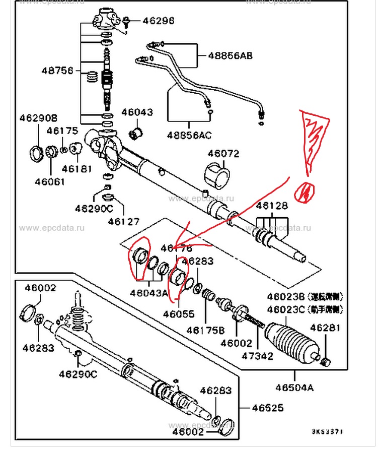

на сузучьей схеме её нет. это верно.
я показать не могу. видел вчера на схеме в японском электронном каталоге для Эскудо (там всё иероглифами, у нас такие во всех мастернях стоят), где аналогичная рейка показана вся в разборе.
у всех составных запчастей сои каталожные номера.
но тоже ничего по отдельности заказать нельзя.
принцип простой: там две гладкие втулки длиной около 4 см, толщиной материала 0,3-0,5 мм. диаметром отверстия примерно 4-5 см.
больше всего они похожи на кусок металлической или полипропиленовой трубы, нарезаныые как колбаса.
кстати на Сузуки Солио так и делают ремонт - режут полипропиленовую тубу определенного диаметра. она идеально входит в корпус рейки. на 20 тысяч км пробега вполне хватает этой трубы.
задача втулочек простейшая -придерживать червячный механизм, чтобы тот на кочках не болтался в корпусе рейки и упирался в эти ...ядские втулочки. то есть гасить звук биения червяка о корпус рейки. вот и всё.
Я в живую видел втулки от Паджеро 2001 года и Сузуки Солио 2006 года. Родные и колхозные.
Вот их фото на схеме от Паджеро.
Проблема массовая и есть почти на всех машинах многих марок и моделей.
Лечат эту болячку так: эти втулки оттуда достают, на них конечно же видна выработка, вытачивают по размеру из пластиковых или металлических материалов аналог и ставят на замену. Или, если втулка с разрезом, как например втулка стабилизатора, то старую втулку просто чем-то оборачивают и она сильнее сжимает червячный механизм, чтобы тот не болтался.
З.Ы. Ещё раз: на безопасность езды выработка этих втулочек никак не влияет, даже если они очень сильно громко тарабанят.
З.З.Ы: эти проблема на многих машинах лечится. все зависит от того можно ли эти втулки выковырять из корпуса рейки. на соседнем форуме ребята пишут, что у Ескудо и Витара уже выковыривали.
З.З.З.Ы. Не парьтесь, катайтесь пока звук не достанет сильно, не стане адски громким, потом лечите рейку у гаражных кулибиных.

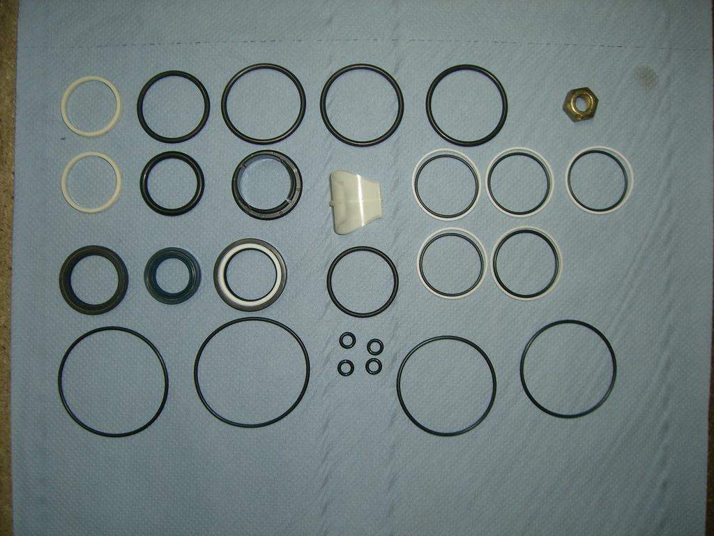

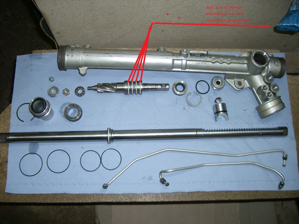

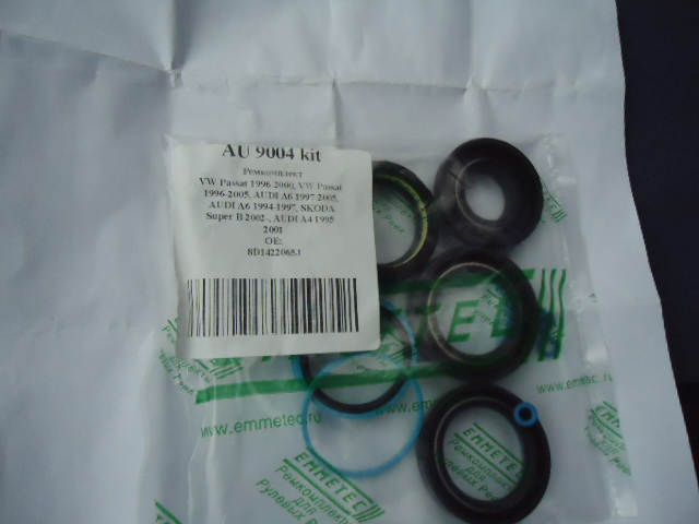

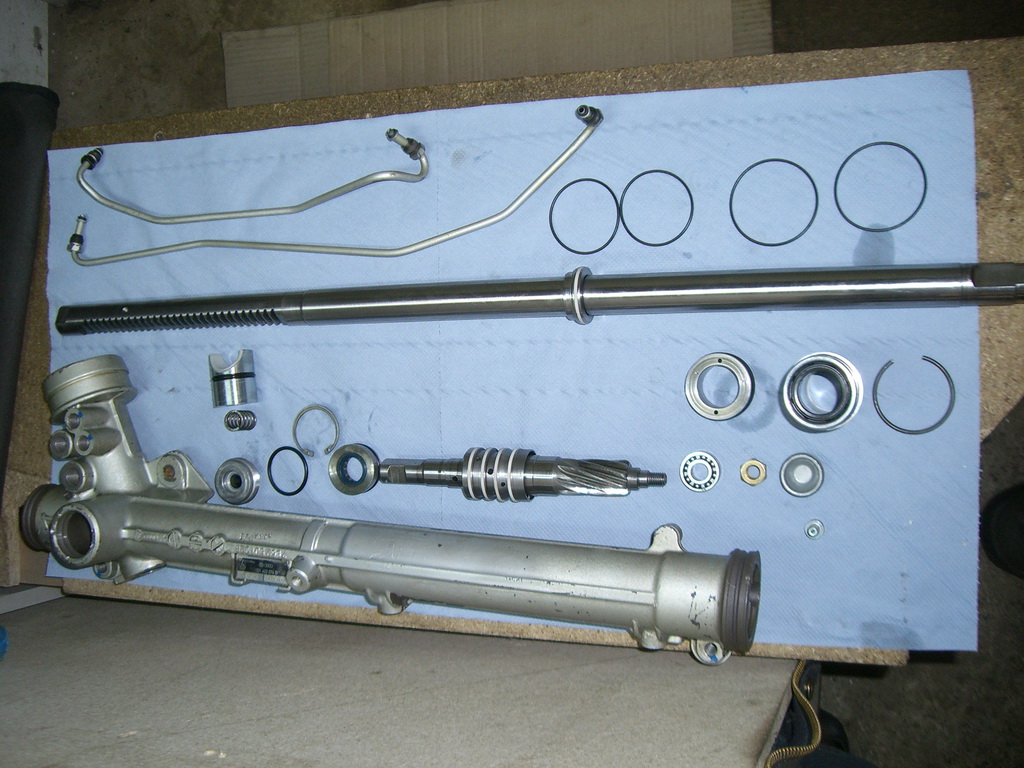

Я конечно не спец по рейкам,но для себя разбирал парочку.Но это были авдюшные и таких проблем у них нет.У них снашиваются кольца распределительного клапана,что на валу за торсионом и руль начинает крутиться в одну сторону хорошо,а в другую плохо.Сначала меняют жидкость и насос гура а потом лезут в рейку.Я нашол тогда в Москве контору торгующую ремкомплектами (китами).Сам разбирал и собирал рейку но таких колец в ауди нет.Вот фотки кита и рейки в разборе
и пдф файлик подбора китов к рейкам по модельно http://www.audi-club.ru/forum/attachment.php?attachmentid=287097&d=1346347905
думается, что при таком опыте вы сможете сделать ремонт рейки от витары.
ясно ведь всем, что основная проблема не в том, что не ремонтируется или тяжело ремонтируется.
проблема в том, что за это мало кто хочет браться.
это ведь грязный конструктор лего + втулки надо правильно выковырять, измерить и найти токаря, выточить и заменить.
всем проще делать узловую замену. но по карману она бьёт серьезно. да и жалко из-за копеечной втулки менять всю рейку.

конечно смогу,но я сервисмен и на своё авто нет времени совсем.я уже неделю не могу заехать на подьёмник чтобы просто подтянуть рейку,а ремонт просто нереален,так как я не могу занимать сутки подьёмник,пока авто будет со снятой рейкой и токарь будет точить втулки..вот так,как гриться сапожник без сапог!!!
