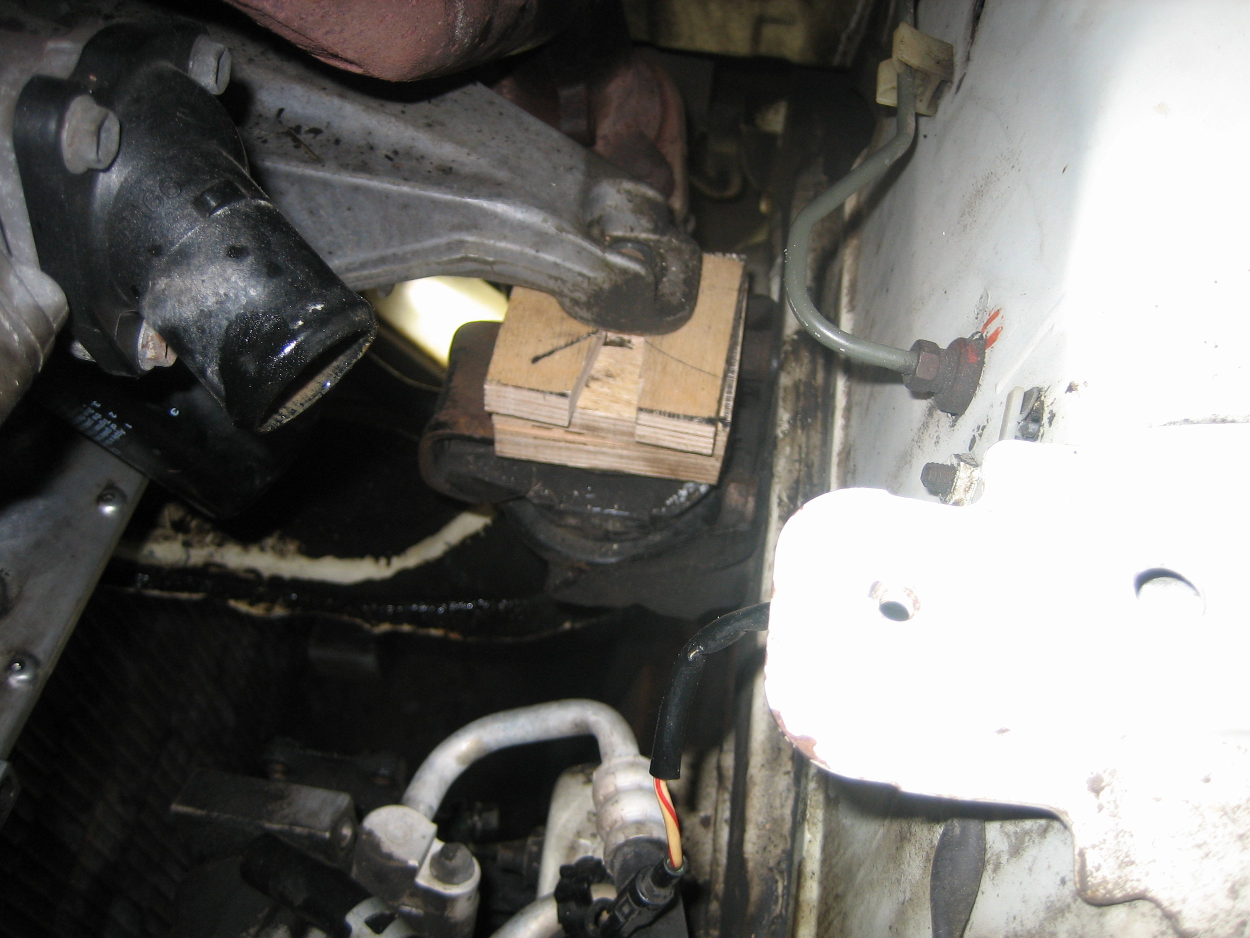

Я пару раз смазал герметик при попытке установить м/приемник . Плюнул на сузучью технологию , приподнял движок на 30-35мм Изображение 039.jpg , поставил м/приемник и после с легкостью установил поддон :

Я пару раз смазал герметик при попытке установить м/приемник . Плюнул на сузучью технологию , приподнял движок на 30-35мм Посмотреть вложение 54121 , поставил м/приемник и после с легкостью установил поддон :
Ptizelov, добрый вечер. А двигатель как приподнимали? И надо ли до этого какие манипуляции с откручиванием опор и т.п. проводить? Скоро предстоит та же операция, готовлюсь по-тихоньку.
Привет !
Опоры , конечно , откручивал . На том фото видно уголок фанерной проставки между левой опорой и ее кронштейном . Вот так это выглядит сверху Изображение 037.jpg
прорези сделал , чтобы шпилька опоры засовывать сбоку не мешала . Фанера толщиной 18 мм . При задирании все время контролировал заднюю часть , чтобы не уперлась в кузов . Впереди есть опасность того , что вентилятор упрется в радиатор , но у меня это все было снято - цепями занимался .
Привет. Спасибо ;) ценная информация. А поднимал домкратом снизу? И я правильно понимаю, что рулевую рейку трогать не придётся?
Да , домкратом в блок упирался .
А вот это - вряд ли . Я не в курсе как с G16 , а на J20 ни рейки , ни переднего редуктора на авто быть не должно . У меня на фото видно откинутый левый привод и "пустой" кронштейн редуктора .
