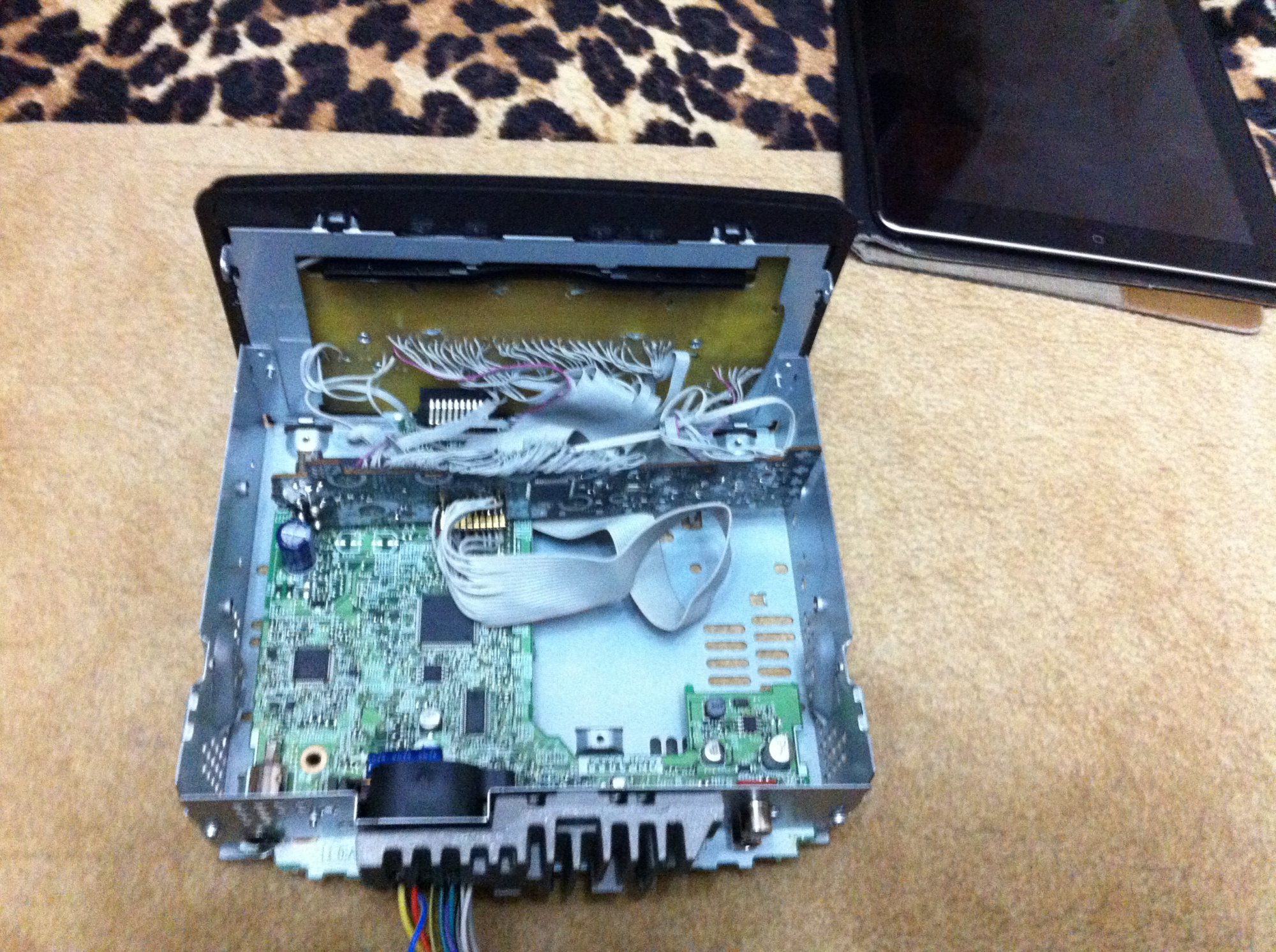

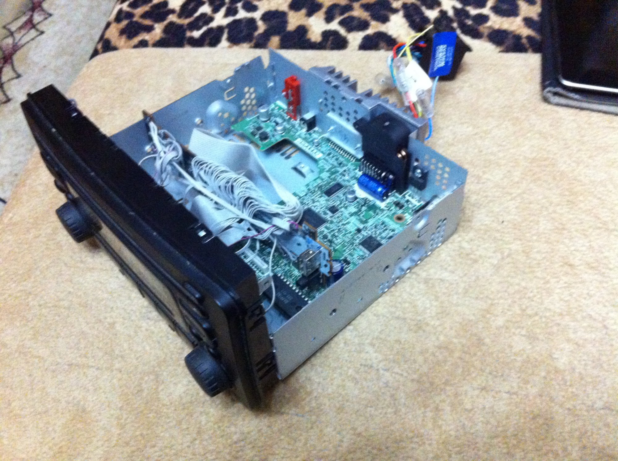

Она с Усб входом )Кхе... очень интересно и сильно, а почему не взял донора с тем же USB входом, это подняло бы на новый уровень головное устройство.

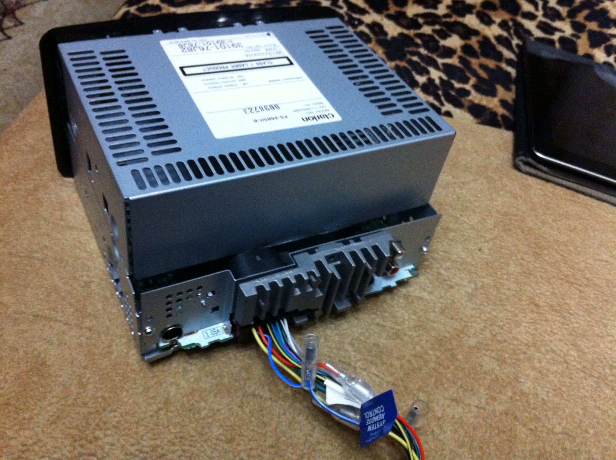

На фото не увидел реализации, вот и спросил...Она с Усб входом )
Ну как ) самого кабеля не видно, но на 3х фото видно что Усб ))На фото не увидел реализации, вот и спросил...
По вкусу - удлинитель логитек в бардачке приклеен на скотч или на пластике кппИ куда втыкать на конечном продукте? )))

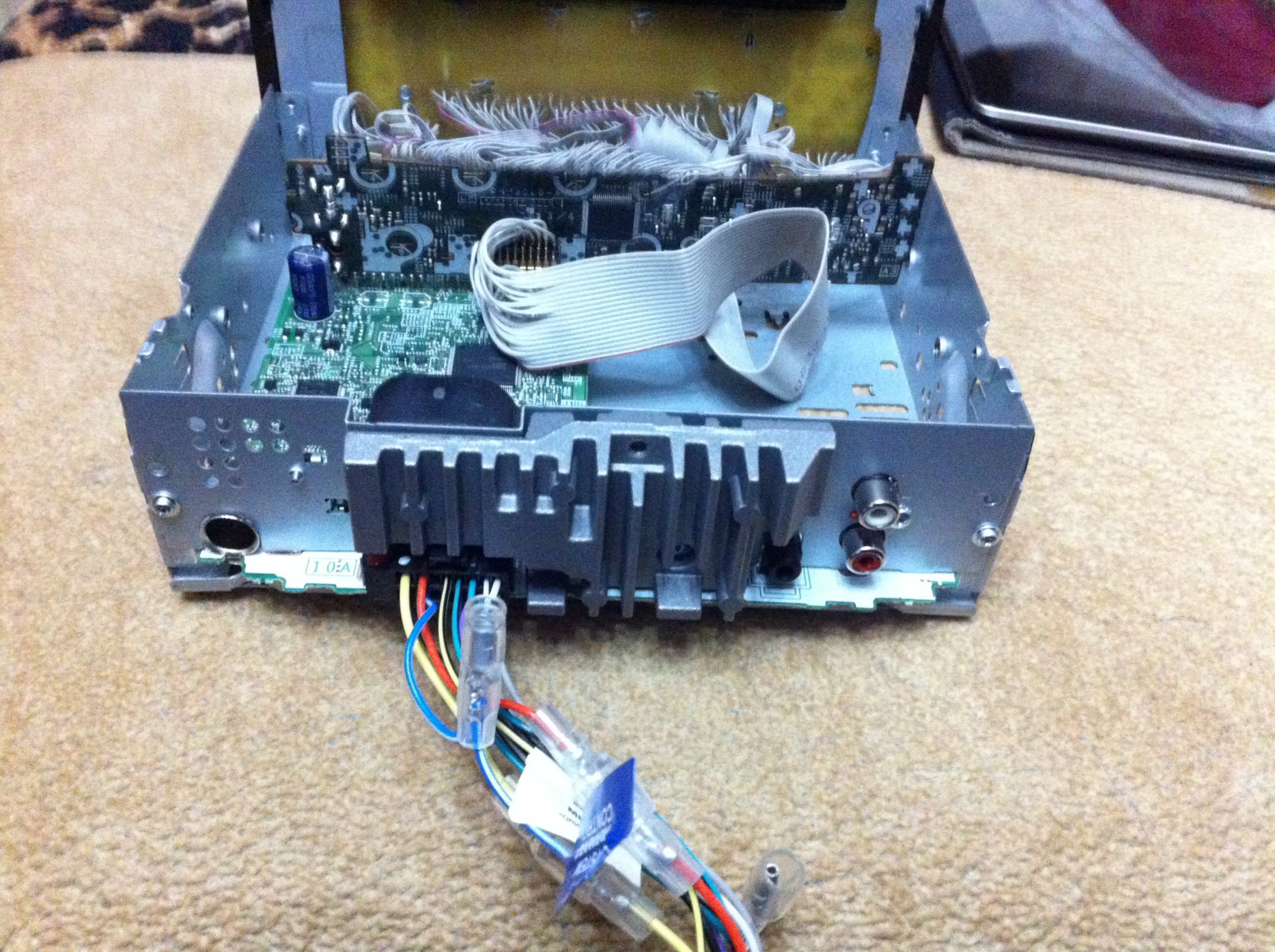

На днях переделал магнитолу )
Сделал новую плату для морды - перенес с панели пионера экран, завел все кнопки с новой платы и тп, механизм СД заменил ))
Кому интересно - буду оформлять с фото - или просто ссылку на БЖ на Драйве дать?
Для затравки - результат:
Посмотреть вложение 54149 Посмотреть вложение 54150 Посмотреть вложение 54151 Посмотреть вложение 54152
