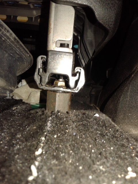

проставки под седенье можно поставить самые обычные, высота по вашему вкусу. ставиться между полом и лыжами. с одной стороны как болт который вкручивается в пол с другой стороны прикручивается лыжа родным болтом. себе поднял сиденье примерно на 1.5 см для улучшения обзора. когда под потолком сижу маневрировать удобнее :) резьба проставок м8 помойму, но могу ошибаться. выбирал на авторынке с болтом лыжи который предварительно выкрутил для этих целей.
задумка не ясна. болты на болты подлиннее надо менять?
такое на форуме РАВ4 давно проделано, болты подлиннее , а подкладывают кто вочто гаразд, в основном гайки на 10 (если болт на 8)
ну это на перед.
а сзади как? там ведь в рельсах штырь, который должен выткаться в кузов. при постановки назад проставок штыри эти уже не будут доставать до кузова....
там вроде и шла реч про переднюю часть, 3 года прошло, если всю сидуху надо поднять то наверно колхозить чёто надо
Там болты не простые. Если сильно поднять то мало того что болт придется менять, там еще штырь-упор не будет входить в свое отверстие - болты будут работать на срез. Я очканул так делать, подложил несколько шайб что бы и штырь в отверстие входил и болты родные доставали.
Болты менять не надо так как проставка имеет одной стороны болт а с другой стороны как бы гайку.
с гайкой-проставкой всё понятно. и на фото хорошо видно.
убейте, но не понятно с болтом, как он может выполнять функцию проставки?
на какую примерно высоту подложили шайб?
на проставке выточена резьба аналогичная болту. сначало проставка (ввертыш -для удлинения амортизаторов такие еще используют) вкручивается заместо болта. а потом сидуха прикручивается родным болтом к проставке.
спасибо. теперь всё ясно. об этом я даже не подумал.
