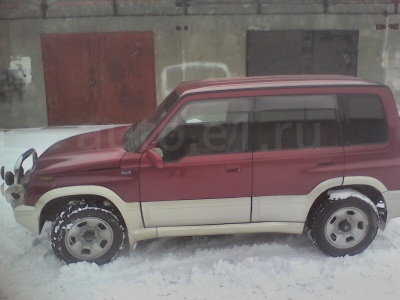

сейчас mazda-323 s|ba 1997г. двс Z5 16V ХОЧУ ПРИОБРЕСТИ ЗУЗУКУ ЕСКУДО 1993-94г пятидверку ат 100 л.с
Подскажите пожалуйста стоит ли брать СУЗУКИ ЭСКИДО
Год выпуска:1994
Цена в рублях:200 000 р.
Пробег:250 000 км
Объем двигателя:1 998 см3
Мощность двигателя:78 л.с.
и как он по ремонту,заранее спасибо:help:

Подскажите,что лучше взять ЗУЗУКА ЭСКУДО пятидверка дизель или инжектор:help::help::help::help: 1994 года:sorry2::sorry2::sorry2: красная дизель зелёная бенза

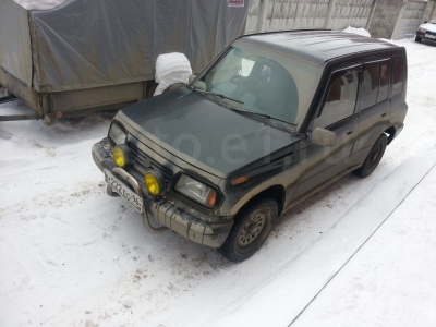

Всем привет! И так... О моей сузуки Витаре 1995 г. р. Цена 200 000 руб.
Двигатель V образник-безобразник. Пятидверка. Механика.
Это моя первая машина, по началу ломалась не сильно (щетки в генераторе, заменили, педаль сцепления пошла по ...зде) но это все мелочи которые я сам и устранял. И в принципе это все копейки.
НО! - попал в небольшое дтп, начали смотреть все днище гнилое напрочь, 5 из 6 точек крепления кузова к раме сгнили.
Нужен или новый кузов, или ооочень много трудозатрат на восстановление старого. А сама рама вообще в идеале.
Вот терь думаю, ЧТО мне со всем этим делать. Сжечь 200 штук на москва реке, и забыть как страшный сон, или ремонтировать. (при этом прожечь очко паяльником,тому кто мне ее продал)
Вывод (только из моего опыта) машина какое состояние у нее бы не было, меня радовала бесконечно.
2-х литровый движок срывал эту коробку с места, я ездил в таких местах где трактором доставали других.
Но нужно смотреть кузов, простучать ее всю куда только дотянешься.
Удачи, и больше везения чем у меня))))))))))))))))
