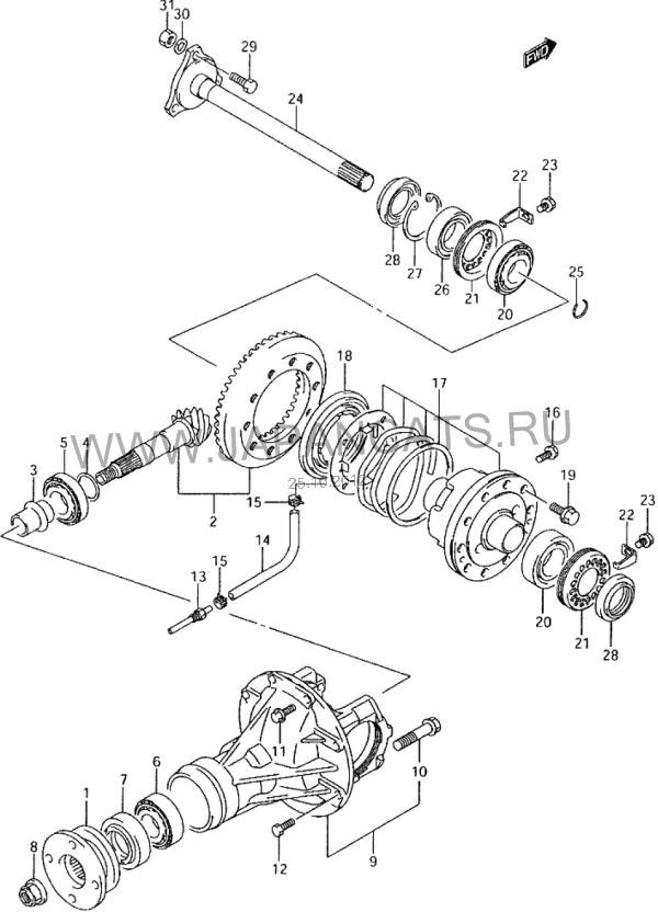

Так это легко определить : отсоединить шланг от редуктора и заглушить (хотя бы пальцем - там давление не выше 0,5 атм) , потом включить зажигание и раздатку в ПП . Если лампочка горит и не моргает , значит дело в актюаторе . а если поморгала и потухла ( насос выключается , если за несколько секунд давление не стабилизируется) - проблема в насосе , или шланг дырявый .
Леха Гончаров
25 Март 2014
Сузуки Гранд Витара XL-7 2001 г. V=2.7
Простите, что такое актюатор и где он стоит? Заранее спасибо.
