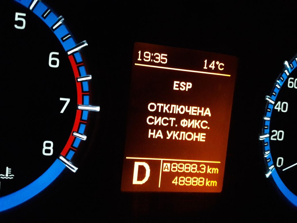

Доброго времени суток, форумчане!
Автор SX4, 2014 года, приобретена 4 месяца назад в очень хорошем состоянии и не большим пробегом.
Радовала не долго. Начались проблемы c ESP.
Загорается предупреждение "отключена сист. фиксации на уклоне". Первое время при появлении предупреждения машина продолжала движение в обычном режиме. Через некоторое время предупреждение гасло. Со временем при появлении на панели предупреждения авто стало снижать скорость до 20км/ч. Что бы продолжить движение нужно было заглушить и заново запустить двигатель.
Последнее время при появлении предупреждения авто колом встаёт на месте и отказывается ехать. Вообще не едет. ВКЛ/выкл зажигания помогает после многократных попыток. Позавчера так машина остановилась посреди дороги. Просидел минут 20 то глуша то запуская мотор. Предупреждение не отключалось машина не двигалась с места. Потом все таки отключилось и как будто нечто отпустило хватку, машина дернулась и поехала.
Кто сталкивался и как боролись?
Димыч 72
10 Март 2015
1,270
890
UA Харьковская обл.
Судя по симптомам,барахлит таки датчик положения авто.Он работает в куче с АБС.Ведь по команде датчика именно на уклоне, АБС держит машину 3 сек.А система стабилизации (ESP) ни что иное,как та же АБС,электроника другая а исполнительный механизм-АБС.Нужно ехать к дилеру и настойчиво долбить.Ведь если разобраться,то у вас прямая угроза безопасности движению.
