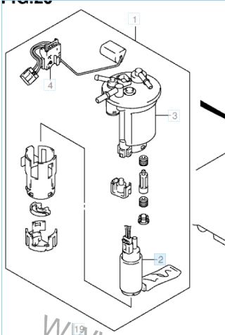

Большая вероятность того, что проблема в фильтре грубой очистки на бензонасосе, находится под пассажирской седушкой.
У меня на мазде точь в точь так же было
niral
Опытный лиановод
19 Март 2012
5,066
2,046
Нету такого на лиане:wideyed:, фильтр в баке.
OnlineAerio
30 Январь 2009
105
AERIO 1,5
Ну а я о чём? Сам фильтр (сеточка) в баке на бензонасосе. Можно попробовать для начала достать и очистителем карбюратора помыть сеточку, в идеале заменить вместе с насосом.
Получается насос не нагнетает нужного давления из за чего и проблемы.
niral
Опытный лиановод
19 Март 2012
5,066
2,046
Фильтр в БАКЕ и достать его можно, ТОЛЬКО сняв бак либо наколхозить лючек под задней сидушкой (я, кстати из вашего сообщения понял, что фильтр находится спереди, справа:D, т.к под пассажирской сидушкой). А если мне на 4ВД доставать фильтр, до докучи кроме бака еще и кардан с подвесным.
Если давление топлива в норме, значит с фильтром все Ок.
OnlineAerio
30 Январь 2009
105
AERIO 1,5
Не знал, что у лианы нет лючка под задней сидушкой под бензонасос. Завтра гляну, самому интересно.
