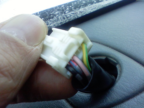

Я исправил таким образом! На торпеде справой стороны у лобового стекла есть кругляш(датчик света),подковырните его шлицевой отверткой и отсоедините разъем! И тогда при поднятом ручнике свет будет затухать!

Sergey Markov дело пишет - разъем скинуть и ближний будет отключаться ручником. Правда габариты перестанут автоматом включаться. Если хочется сохранить автовключение габаритов, то надо не весь разъем отключать, а только розовый провод из него выдернуть.

Отключение розового провода(пост №6) приведет именно к такому результату. Только имейте ввиду, что при положении подрулевого в положении "OFF" ближний свет даже в темноте будет гореть не в полную силу. И дальний будет работать только в режиме моргания("на себя"). Если нужен будет нормальный ближний и дальний, то придется включить подрулевой вручную. А при остановке на обочине ночью соответственно выключить...

там выше где фотка с разъемом и пальцем черный провод перекусываешь в районе снятого бардачка, а перед этим в магазине покупаем тумблер потом выбираем место куда поставить с учетом что используется редко. Отслеживать провод под рулем для близости контакта нет смысла он в районе магнитолы уже с массой соединяется где непонятно по этому прокидываем тонкий двужильный проводок,а поскоку это масса тумблером прерываешь питание на датчик света.
И отключить можно когда хочешь хоть на трассе хоть на пароме когда ослепляешь рулевова ночью осенью дабы прогреть авто.
Спасибо, попробую данную методу.
