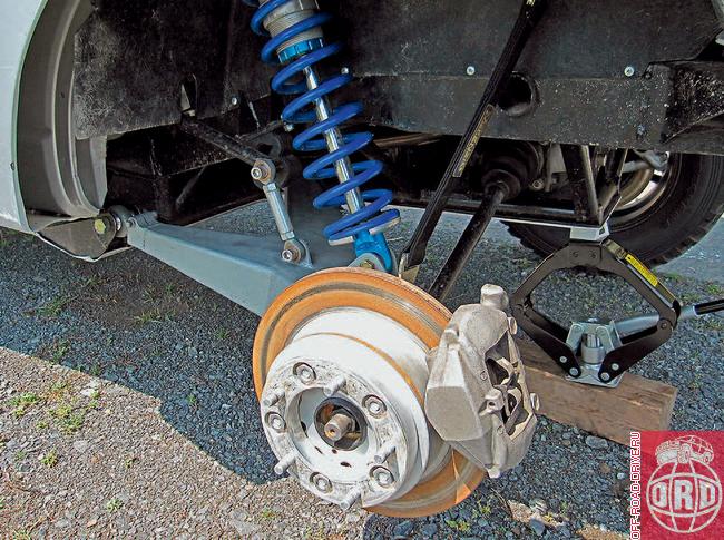

  19. gluck3d
    gluck3d
    8 июл 2010
    1.325
    Баллы:
    369
    Одинцово
    Schir нравится это.

  21. gluck3d
    gluck3d
    8 июл 2010
    1.325
    Баллы:
    369
    Одинцово
    Бюджет под миллион минимум. Пока обожду :) Максимум спортивные койловеры или байпассы воткну, вроде тех же фоксовых.
  22. Schir
    Schir Премиум-аккаунт
    27 июн 2011
    2.517
    Баллы:
    456
    мне вот очень интересно как там задняя подвеска сделана, а фоток там нет, с передней то понятно все
  23. gluck3d
    gluck3d
    8 июл 2010
    1.325
    Баллы:
    369
    Одинцово
    Там же есть отдельная фотка задней подвески:
    [​IMG]
    Schir нравится это.
  24. Schir
    27 июн 2011
    2.517
    Баллы:
    456
    я чет не углядел, спасибо
