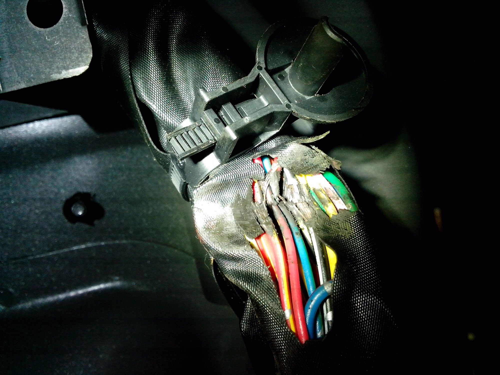

Камрады! Поимел тут неожиданную проблему- не выключается ближний свет при вынимании ключа зажигания. Уже несколько раз посадил аккумулятор . Все предохранители проверил, реле местами перетыкивал, не помогает. Причем иногда неисправность пропадает, но потом опять загораются фары. Причем они гаснут, если наполовину выжать сцепление. Ищу схему или полный сервис мануал, помню скачивал откуда-то. Остался на безвременно погибшем винчестере (( А может кто сталкивался с такой неисправностью ?

Это не мой случай. Нашел я неисправность. Основной жгут проводов, который идет от блока предохранителей к ЭБУ (он проходит сзади блока педалей,сразу и не увидишь) перетерся об хрень, которая находится на общем валу педали сцепления и в итоге двигает шток цилиндра сцепления. С правой стороны, около педали газа. Пока блок педалей не снял, не увидел.
